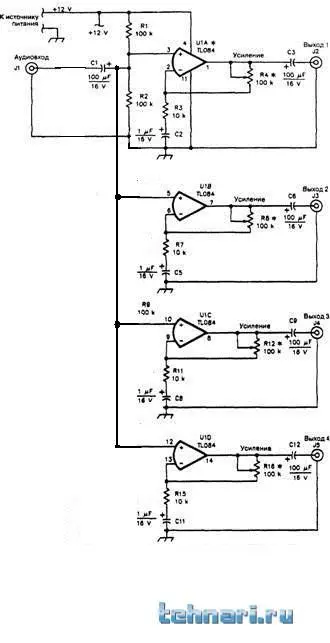

Здравствуйте. Решил я сделать несложный усилитель для 4х пар наушников. Схема обычна : ОУ и два транзистора. Мне нужно с одного стереовхода раздать сигнал на эти 4 одинаковых усилителя. Вопрос в седующем, нужно ли на входе ставить усилитель на оу а потом с него раздавать на эти 4 усилителя.? Или можно просто запаралелить входы усилителей и подать на них один сигнал?
К сожалению не нашел как вставить схему.
Прошу сильно не пинать я не силен в схемотеке
Делить надо на входе.
Делитель аудио сигнала можно сделать пассивным или активным. На выбор три схемы.

Спасибо за помощь. Я примерно так себе и представлял
Зачем так? Можно сделать меньше деталей с тем же качеством (даже лучше, больше входное сопротивление). Сопротивление входное по даташиту TL08x 10^12 ом или 1 тираом, то делители только лишнее входное сопротивление создают.
    25.2 KB · Просмотры: 48
Володя правильно, стандартня обвязка по Даташиту, чё мудрить ?... :)
Дык вроде Сергей примерно такуюже схему выдал на гора ?... :)
