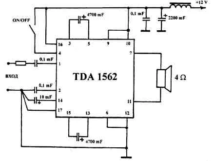

Усилитель для автомобиля на TDA1562
Я его не собирал. я видел собранный и слышал как он качает. но не по этой схеме а по той что я тебе в друго теме выкладывал а Валера печатку.
http://www.tehnari.ru/f114/t38778/index3.html
а качает по лучше TDA 1558?
1558 максимум может 22ватта выдать а эта 70ватт

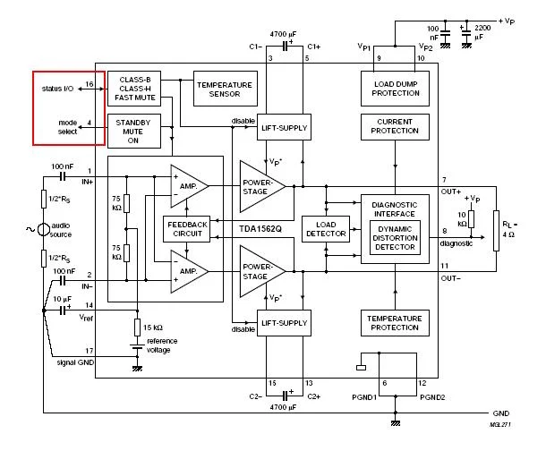

вопрос- по какой схеме лучше собирать? Видно что рабочие обе,но какие преимущества у той что посложнее?

по первой! она оптимально настроена. а вторая это типичная с даташита. очень нестабильна. и не всегда может переключать режим вольт добавки. ну как то так !
тогда вопрос: зачем на выходе нужны R6/C12 и R7/C13?
да,и ещё парочка вопросов:
1) хватит на питание 2х2200мкф,а на вольтдобавку 6800?
2) пойдут на сигнальный вход пленочные 1мкф? большие такие,синие,"сделано в ссср"?:)
3)как с фоном у этой м\с?
Refiger
1. Пойдут, но на питание лучше побольше, да и на вольтдобавку тоже можно;
2. На входе нужны 0,1 мкФ, лучше пленочные;
3. При правильном монтаже фона не услышишь.

Одно замечание- а входе питания кондер не меньше 10к,ибо на полной мощности начинает затыкаться
Это точно? Проверено? А то у меня заикается( на некоторых песнях) как громкость на телефоне на максимуме
Ну так точно кто знает?
Этот усилитель необходимо питать напрямую от аккумулятора машины. Толстыми проводами. Иначе он неправильно начинает работать!
А че от прикуривотеля вроде толстый провод
Можно и от него. Если заикается поставь емкости побольше. Прям на самом усилке на питание. И на вольт добавку.
