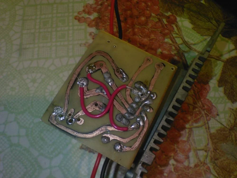

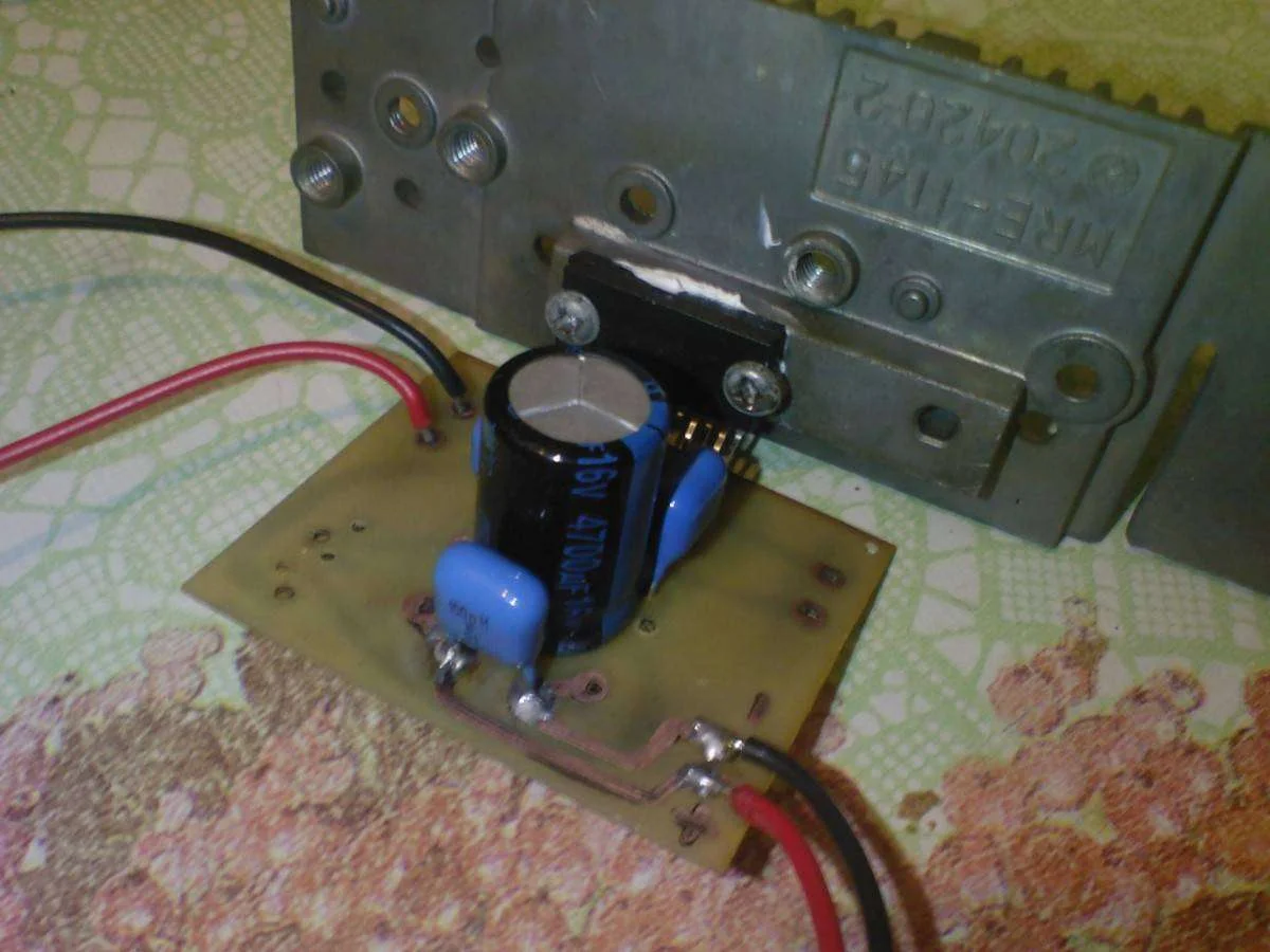

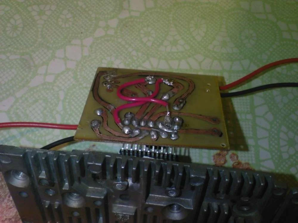

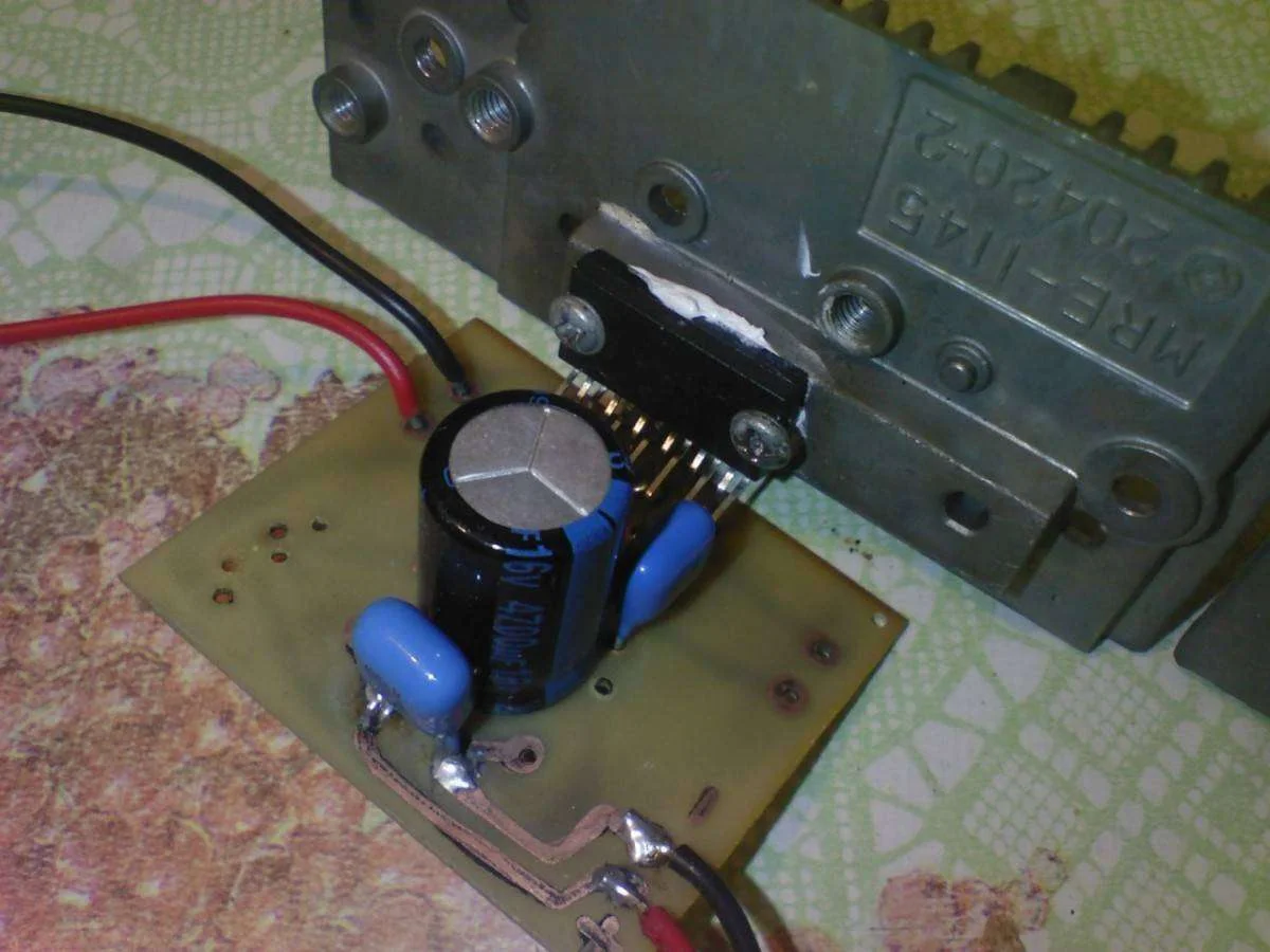

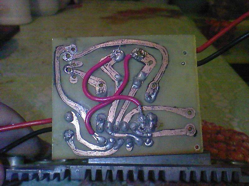

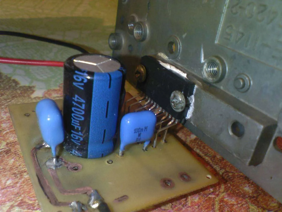

Вот фото.................

А восьмая нога почему в воздухе весит.
А куда её ?
А вспомнил там перемычка сверху идет на фото не видно
На минус питания.
Ну да идет на минус что не так?
Я больше не чего не вижу,разве что номиналы конденсаторов но это вряд ли повлияет на работу.:tehnari_ru_325:
Наверно микруха брак попалась :-(
А как проверить кто знает?
Что не кто не знает?
Кто нить знает или нет нужно опять новую брать?
Как проверить то?
А можно на ней обьединить входы ? И на сколь надо ставить конденсатор?
Конденсатор на входе можно ставить от 0.1 до 1.0 мкФ.
сделал навесным монтажём все равно тишина ...............
Соединил 11 ногу на + и все заработало токо вот потом перепутал + с - перестала работать кто знает как сделать защиту от переплюсовки питания?
