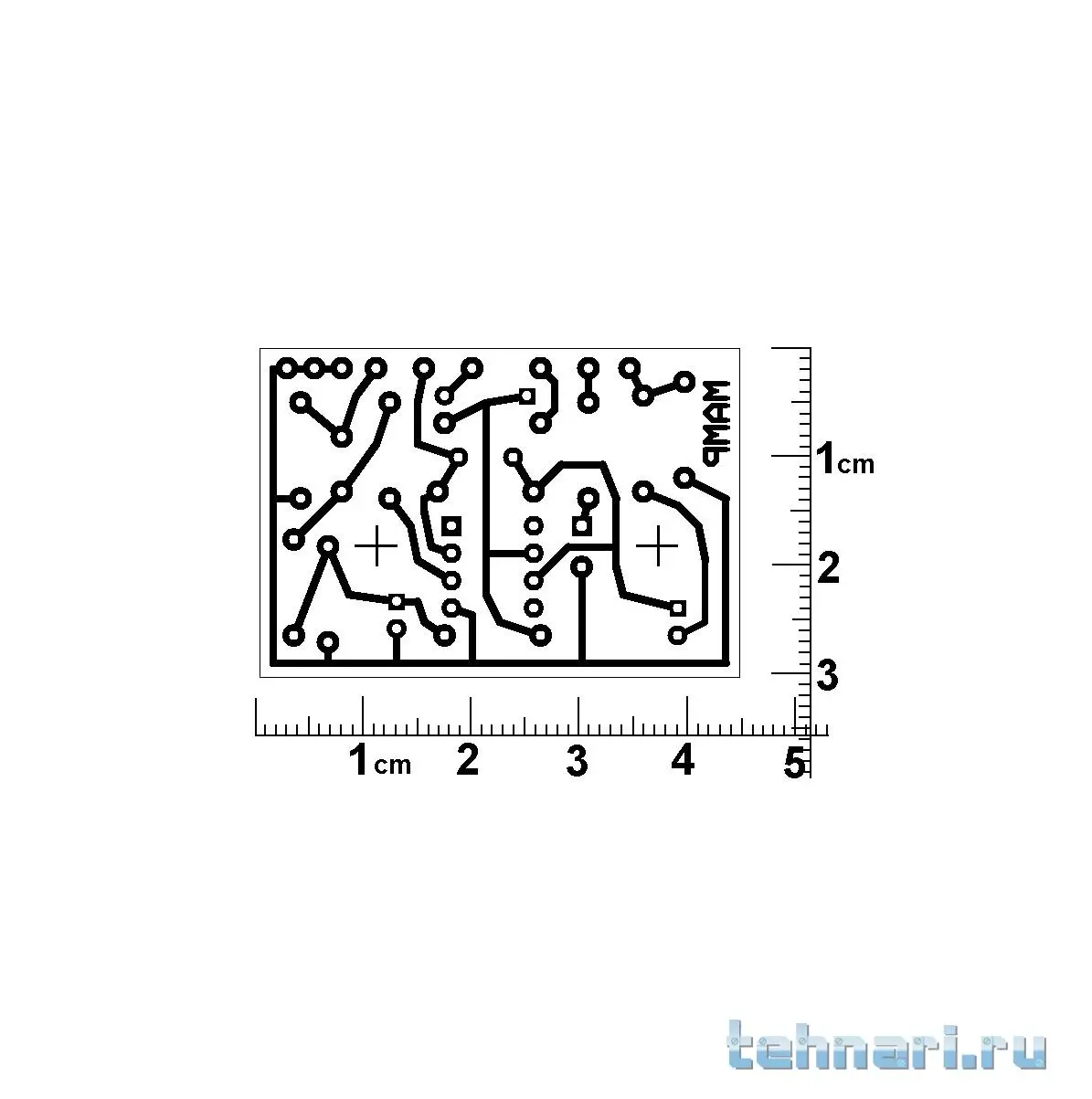

добрый вечер радиолюбители, имеется динамик 4а-28, трансформатор тс-40-2 со вторичкой переменка 15-0-15 вольт, собственно вопрос состоит в том чтобы выбрать усилитель для комбика, хочу на базе этого динамика, что посоветуете для этого? на лампах не предлагать (их во первых нет, во вторых не имел с ними дела) думал собрать на тда2050 итун, но решил услышать ваше мнение. только пожалуйста если есть схемы то пожалуйста с печаткой)
Что играть будем? В смысле на "клине" или "перегрузе".
а вот это уже сложный вопрос tehno015 хочу собрать с дальнейшей реализацией, так как все равно без дела это все лежит
DTS спасибо) много ваших работ пересмотрел. так как вы думаете, итун подружится с данным динамиком для комбика, и не надо ли понижать питание?
А не смущает что у динамика 16 Ом катушrа.? УНЧ в мост просится.
тоже была такая мысль и померив сопротивление оказалось 10 ом, поэтому и задаю вопросы, если так будет лучше то соберу и мост, главное чтобы печатка была)
Навряд найду на бумажке. Дело прошлое. Да и платы делаю резаком уже оч.давно.
а есть у вас что то подобное с печаткой?

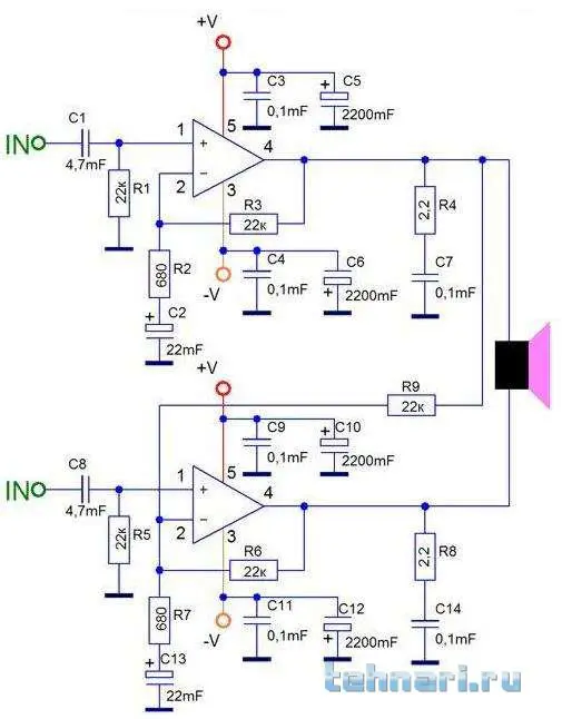

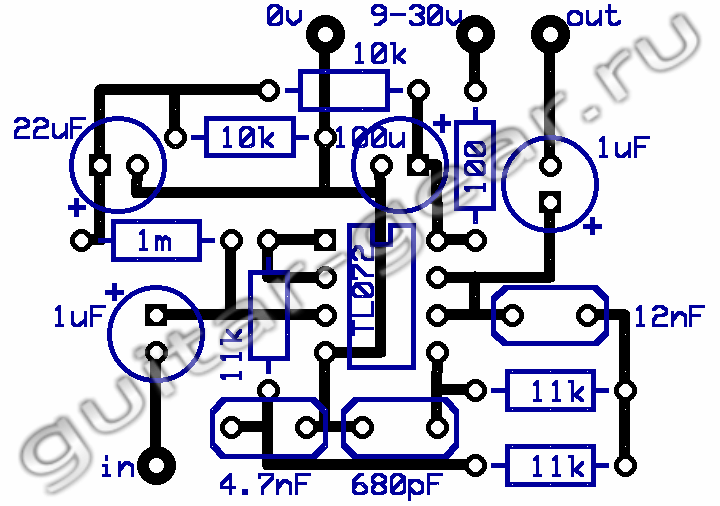

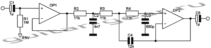

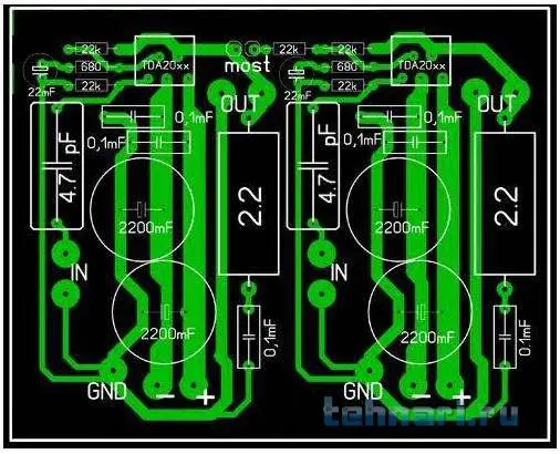

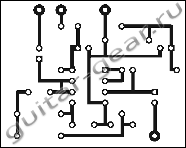

Если для электрогитары .то вот такой пред нашел и мостовой УНЧ . Да и под твой динамик нужен спикерсим в обязательном порядке.
    11.7 KB · Просмотры: 275
    27.8 KB · Просмотры: 204
    23.5 KB · Просмотры: 1,576
    30.8 KB · Просмотры: 141
динамик замечательно подружится с этим усилителем, даже будешь очень приятно удивлён, а касаемо напряжени питания, то его наоборот надо подымать, для тебя будет от +-20 до +-24в - в самый раз для тда2050.

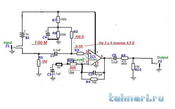

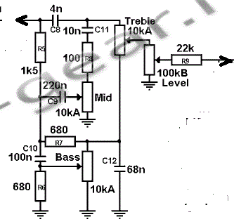

Темброблок и спикерсим
    10.2 KB · Просмотры: 199

что то я теперь запутался, мне мост собирать или итун?)
нашел дома не паяные тда2030а 2 шт, может их в мост?
Читаем о МС в мостовом вкл. Читаем о МС с ИТУН и СЧИТАЕМ что они выдадут(в ВАТАХ) на нагрузку 16 Ом.
собрал итун навесом для проверки,мощность конечно как мне показалась маловата, а звук порадовал))) может перенесу на плату и оставлю её одну
собрал на плате, послушал, и буду собирать мост, все таки не тенет она этот динамик одна
У тебя еще будет предварительный усилитель и темброблок, так что поле для разгона есть ... :)
так то да, а какой посоветуете предусилитель с темброблоком, только пожалуйста с печаткой в lay
