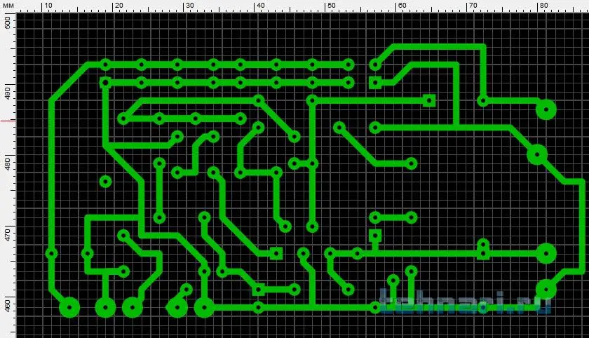

вот попробовал нарисовать по шаблону без номиналов деталей, не знаю правильно нет,делал в первый раз, это под унч

если есть такие рисунки по любому где то и печатки под них :( но не у меня
Теперь зеркалку делай. иначе МС будет со строны дорожек. И почитай как в негатив переводится черно-белый. Ибо уже помочь не могу. Лейкой пользовался на заре этого дела. больше нет. Да и надобности небыло.
для чего негатив переводить в черно белый?
и зеркалить вроде не надо
Ножки МС идут с лево на право. На плате 1-я нога всегда обозначена квадратом. И травится чистое поле.Черные дорожки. Нашел рус.вариант лейки с инструкцией. Читай. Скину в личку. Сюда чет не лезет.
ну 1-я нога и стоит с лева, мы в таком виде распечатывает переводим травим, и когда плата будет фальгой вниз то вроде как правильно, а может не догоняю чего.
Первая нога-квадратик слева на право на плате(должн быть с права на лево) и со стороны дорожек . Чистое поле травится. Дорожки черные-нет.
Вот нашел на рус языке. читай.
спасибо) прочту щас
как работать в проге я в принципе разобрался еще до этого, а вот понять зачем плату унч зеркалить ведь мы на неё щас смотрим как она должна быть т.е щас мы смотрим на неё со стороны элементов а не со стороны дорожек, и получается что правильно 1-я нога с лева. если я не прав до объясните пожалуйста доступно, что бы точно понял
Все правильно, данную плату УНЧ на 2050 зеркалить не нужно.

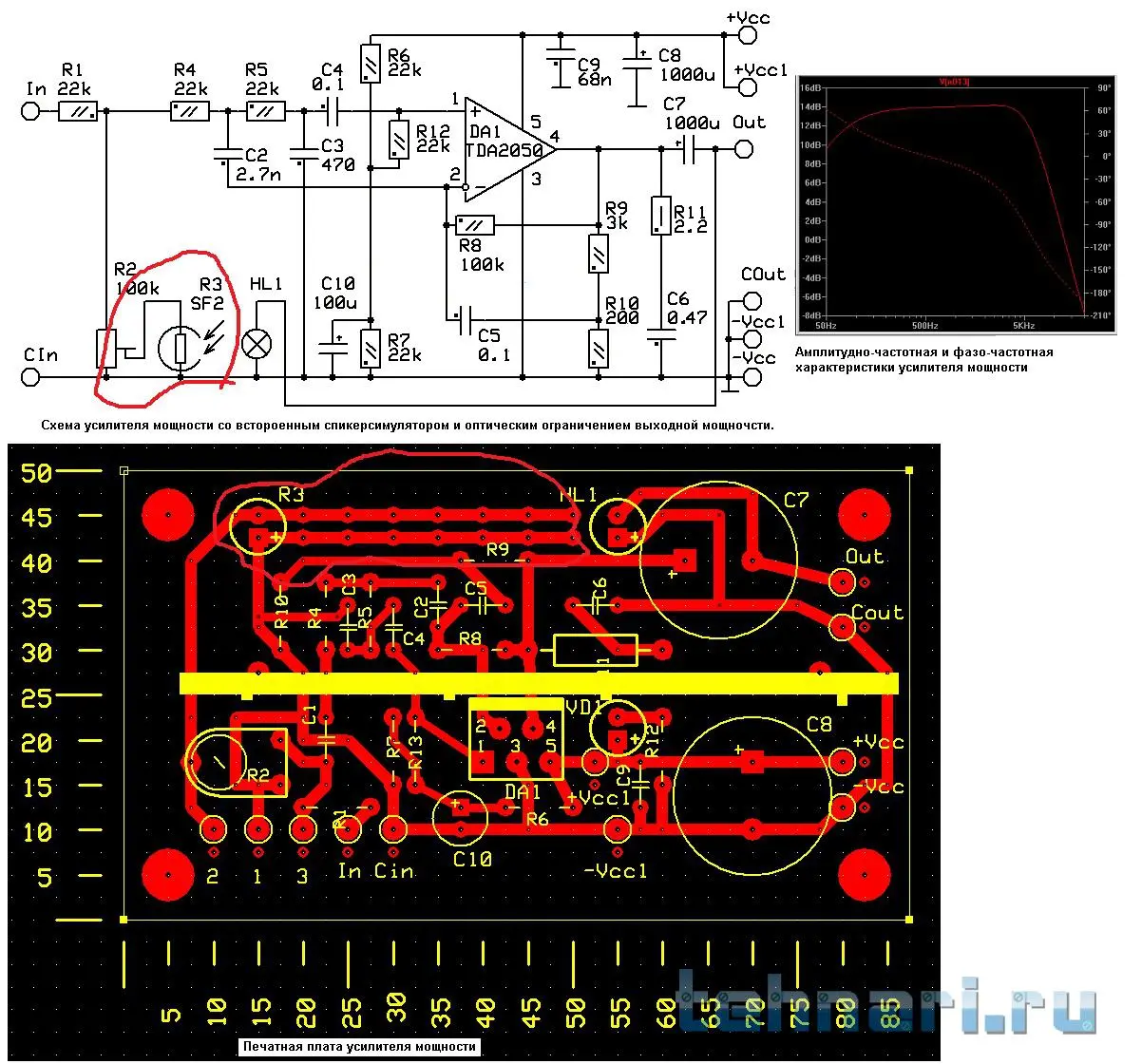

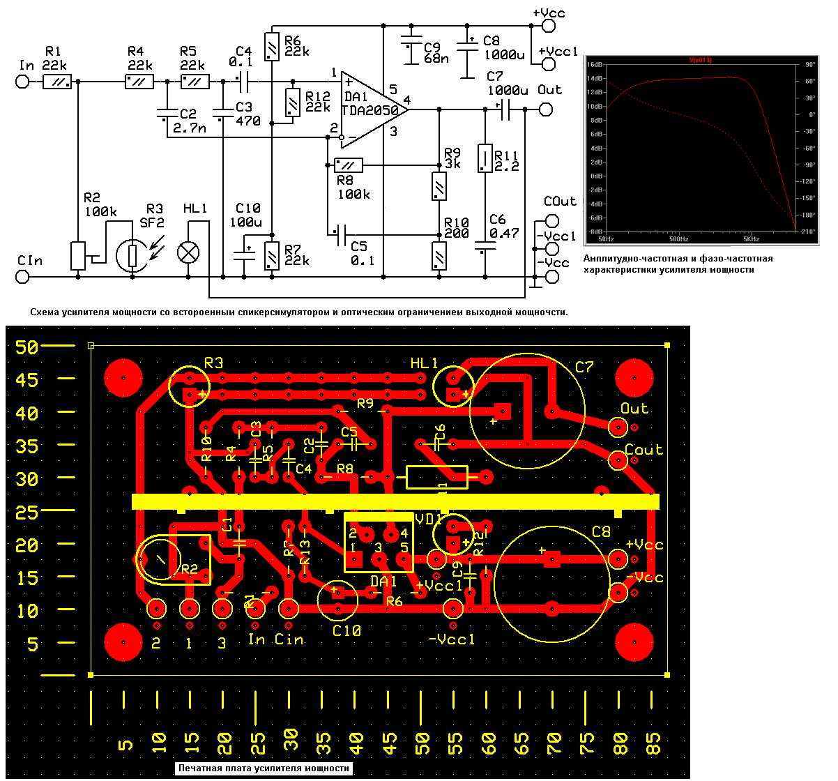

для чего такие длинные дорожки без элементов? и что за резистор?
    121.5 KB · Просмотры: 135
Это фоторезистор. Видать совместно с лампочкой HL1 образует оптопару для ограничения сигнала на входе, при высоком выходном , управляя делителем r1/r2.
Почему схема с однополярным питанием, когда в первом посту сказано (тс-40 с двумя вторичками), да и сама тдашка двуполярная?
