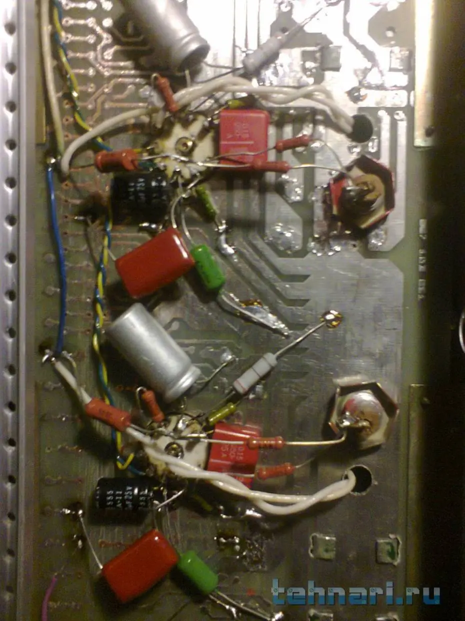

Тантал лучше ставить в цепи катодного смещения (в предусилитель). Для проходных попробуй советские лавсановые К73-16 или К71-7. Есть ВИМА попробуй, но не ставь кондёры которые из импульсников. На фото верхний (голубенький) на такой похож.
Я вчера в Гугле кучу сравнений нашёл, даже в ютубе. Вечные споры о плёнке против бумаго- масла.
Собственно когда есть возможность проверить это в своём усилке, то аудиофилские сказки можно воспринимать в чисто познавательских целях.
Я для себя понял одно- надо при прослушивании конкретного девайса выбрать то, что нравится.
При использовании разной акустики могут понравиться разные конденсаторы.
МБМ ,МБГО, БМТ. это всё бумага в масле?
Но я теперь понял что есть всё таки разница большая в выборе компонентов , особенно кондёров.
Или я уже больной или прислушался.
Помнится кто-то К73-17 хвалил... Не будем показывать пальцем...
Да признаю , было такое, и сожалею теперь что старших не слушал теперь приходится всё снимать и сравнивать.
Бумага, но не в масле... Те что с маслом (на импортных) написано ОIL. Ищи бюджетные отечественные К71-7 (полистирольные).
Есть у меня ещё К40У-9 , 2 по 0.01 МкФ /200 в. один 0.15 МкФ./200 в, и К42У-2 0.47 /160 вольт.
Ну вот эти и пробуй... Если по напряжению проходят!tehno040 Сравни с МБМами.
Но только не БМТ... Потом поделись результатами прослушивания. Надеюсь слушаешь на широкополосном динамике?
Давно уже хотел подтолкнуть в другом направлении, но видимо этот момент наступил только сейчас!
"Самый качественный конденсатор это тот которого нет!". Надеюсь вам это высказывание хорошо известно?
В однотактных схемах это решается гальванической связью между каскадами, но требует усложнения блока питания. Посмотрите схему Лофтина Уайта!
Именно по этому принципу в моей теме про EL34 входной и ФИ каскады не имеют ёмкости (гальваническая связь). Об этом способе включения упоминал и наш эксперт Джордж Смит.

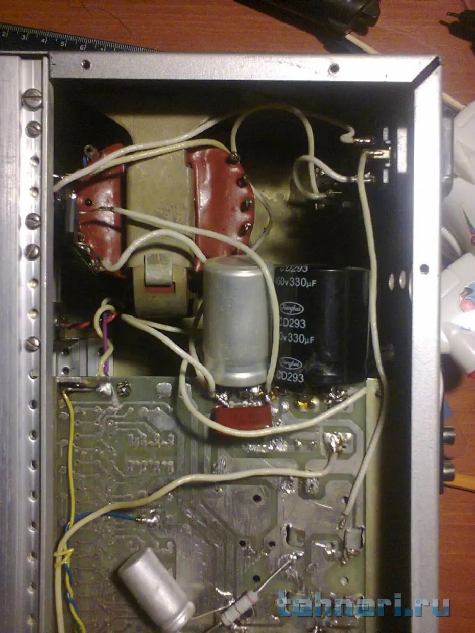

Вот фоточки кишочков ламповичка
    49.6 KB · Просмотры: 293
    81.1 KB · Просмотры: 327
    79.2 KB · Просмотры: 245
    66.2 KB · Просмотры: 213
Это законченный вариант или будут какие-то доработки ?
