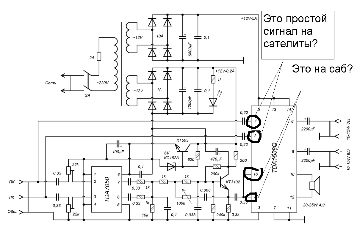

Юрий у меня вопрос по вашей схеме: АС 1.2. Я думаю делать принцыпе также. вот обясните мне пожалуйста 1 вещь. которая не вкладывается в голове. Это как на 1 микре может играть дин от саба только нч и 2 сателита просто играют? Или в микру идет 2 входа? 1 только нч
а другой нормальный?
Я показал на схеме: я прав? или нет7

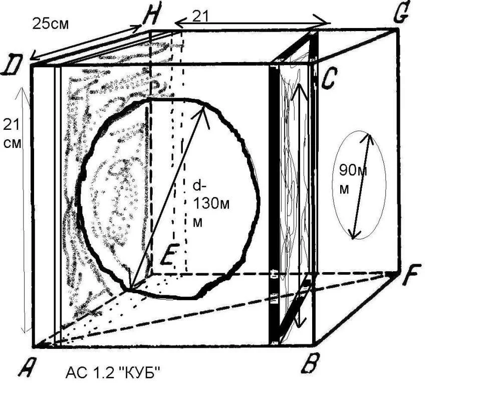

Щас пойду сниму диаметр динов и выкладу чертеж коробки
Вот я подсчитал по розмещению предметов внтури получается вот такая красота.
ты абсолютно прав. :tehnari_ru_232:
Очень просто микросхема TDA1558Q четырехканальная, можно 4-е канала,
а можно два по мостовой схеме, а можно два в мост, а два как стерео сателлиты ... :)

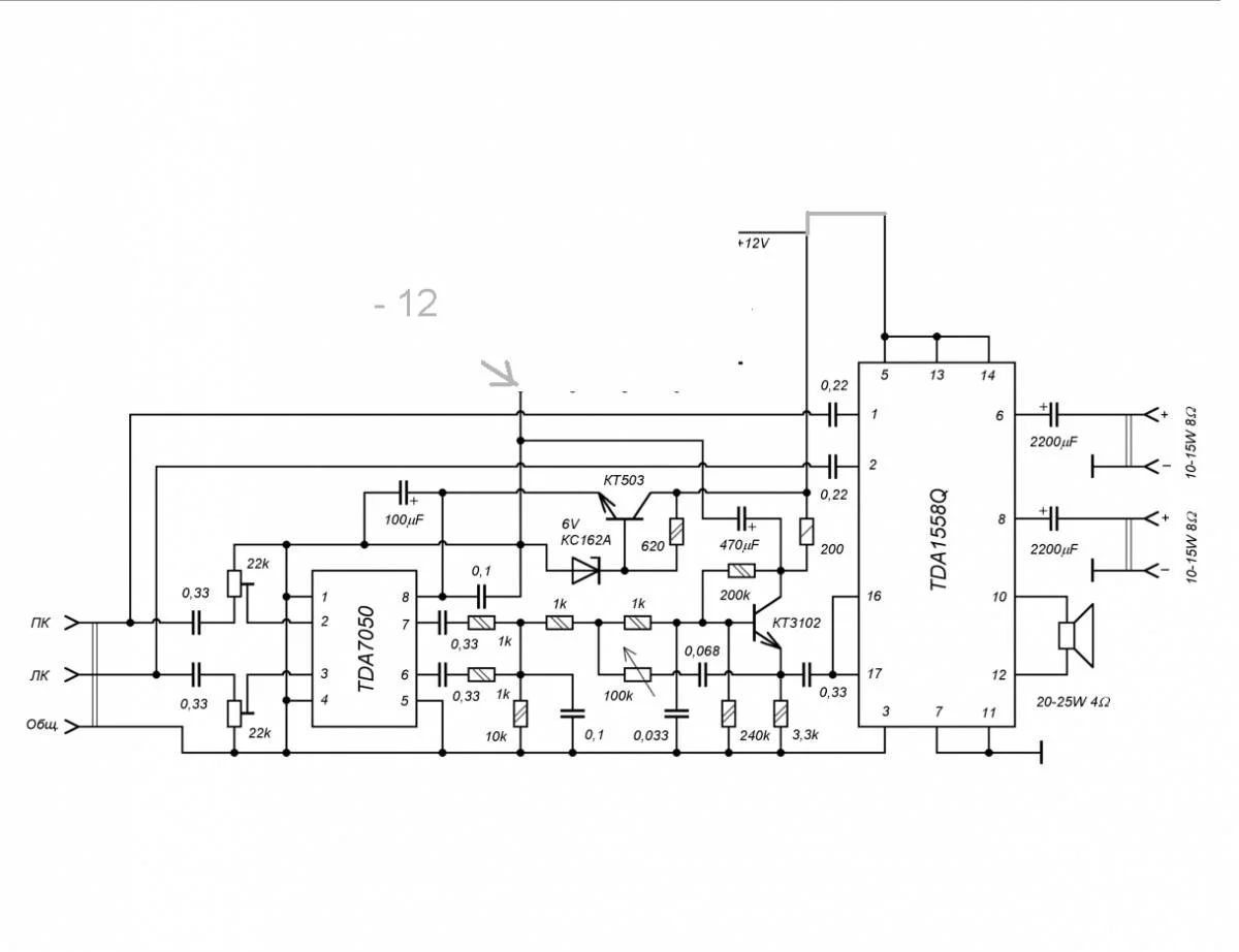

Юрий я вот посмотрел еще раз вашу схему, и убрал с нее БП. И подписал выходы для акамулятора. Верно ли?
    31.7 KB · Просмотры: 197
