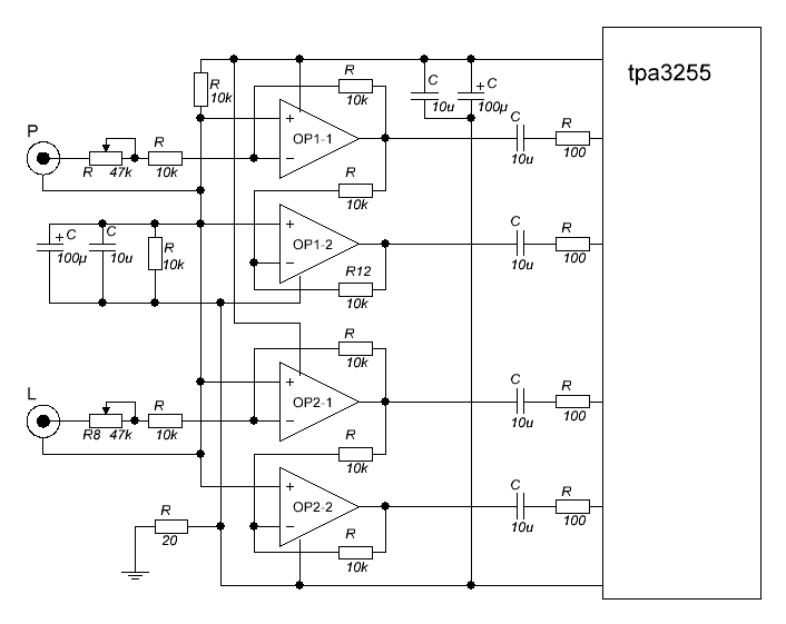

теперь о двух похожих. Fosi Audio TB10D TPA3255 HiFi и
Усилитель для колонок AIYIMA A07 на TPA3255.
в первом есть регуляторы тембра которые в моем случае не нужны, это дополнительно два чипа и куча деталей. Особенность этого уся сплошная керамика по ходу сигнала, а втором, электролиты. Приводим к одинаковой схеме. Вход с виртуальной землей, без кондеров совсем, а на выходе есть.
У Fosi керамика, а сам вход на микробах NE5532 в корпусе SO-8, распаяны на плате.
AIYIMA, NE5532 в корпусе DIP8, но перетертые и весьма грубо сделано, хорошо что съемные, в парельках, заменил опа 2132, на выходе электролиты.
Итог. AIYIMA работает чуть мягче Fosi, но более чем достойно, оба. Блоки питания штатные, без схемных изменений, только провода и удаление разъемов питания на усях.

И что, прям половина питания на входных разъёмах???
да, так и есть, все уси влючая поделку на лм3886 работают от Аудио Конвертер-декодер ЦАП Neoteck 192kHz DAC.
Как-то не "комильфошно".
Хотя, у всех "звуковух" по выходу стоят керамические конденсаторы. Может с этим и связано.
Но вот входной, с позволения сказать, "регулятор" громкости, включённый реостатом - просто "шедевр"!
По факту это "ослабитель" сигнала в 5,7 раза и никогда до ноля громкость не убавит.
да это так, мое название лимитер, сама громкость регулируется в совсем другом месте, но это мне так надо. Можно и убрать, смысла нет или обычным способом включить, используя виртуальную землю и желательно заменить 47к на поменьше, входое уся 10к на канал.
ради чего эта затея ? убрав электролиты резко возрастает динамика в звуке, возможно они просто хреновые, один из убраных померил. ESR 0.82 VLoss 0.8%, а у керамики ESR 0.31 VLoss 0.7% , емкость одинаковая.
Кривенькая какая-то
возможно, но.. История уже известная по поделке на LM она включена на инвертом, как и здесь. Кондер на входе все портит, регулятор громкости тоже лишний и в итоге их нет и замечательно в итоге.
заметил, использование лимитера не портит звук на минимальной громкости, работает в ос и это лучше чем обычный регулятор.
Возникает желание перевести вход на двухполярное питание, но нужен преобразователь из однополярки, ищу изящное решение.
Хотя сейчас многие устройства имеют синхронный выход, в усе свой преобразователь убрать. Будет по взрослому.
Это где-то в ОС?
там на входе инверт и где переменник без разницы для ку. По дурацки, но тембрально верно, без всяких компенсаторов, что удивляет. Регулируется очень плавно и лишнего шума нет. Так не делают? да, первый раз попробовал.
Так это твоё схемное решение? Не китайцев?
А балансный выход с операционников обусловлен топологией усилителя мощности?
