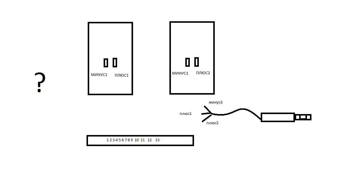

Имеется рабочий муз центр Sony HCD RX-70.
задача-сделать из его усилителя, блока питания и колонок-колонки для компьютера и прочей техники.
весь форум перечитал, нашел похожую тему, но в ней нет ответа...
Усилитель STK4152II-Схему к нему находил, он распаян на плате Power AMP BLOCK. На этой плате-два гнезда, одно-питание, другое-входы-выходы звука...
Пробовал подключать по типовой схеме усилителя-тихо поют колонки 2 сек, треск каждые 1 сек-потом гул....
схема и фото-ниже

Вопрос-куда что подключать?

сверху колонки. снизу-штекер платы усилителя справа-мини-джек 3,5

Ладно поставим вопрос по-другому, если на схеме сверху-два выхода, снизу два входа, то тогда где земля? контакт вокруг отыерстия под болт, который приживается к корпусу? земля общая для входов и выходов??
И еще, может остальные входы-выходы как то соединить?
Входы-выходы подключаются так, на контакты 7, 8 вероятно приходят сигналы управления (вкл/выкл), смотрите по схеме

подключил колонки и вход-гул и тресканья в такт музыки
убавил входящую громкость, стало слышно музыку. выходы 1,2- жутко гудят слегка слышно музыку, выходы 3,4 поют нормально но при полностью убавленной громкости колонка гудит, и если громкость прибавить больше 20-25 процентов-все сливается в кашу
Уважаемый, вы напрасно думали что можно вот так просто выдрать плату из аппарата и заставить его работать. У вас идёт не соответствие входного напряжения. сопротивления, в итоге вся эта каша. К этому усилителю нужно использовать предварительный усилитель отвечающий всем требованиям данного УНЧ. Так как вы не смогли самостоятельно найти землянную шину то разбираться в технических параметрах микросхемы я думаю вам будит сложновато.
Я с Вами полностью согласен что слабо разбираюсь (10 процентов) в эл.схемах. Я предположил, что всю эту схему можно превратить в рабочую слегка переделав. И еще я думал что предварительный усилитель уже находится на этой схеме.
Судя по схеме контакты 5, 9,10 тоже соединяются с землей? И , почему-то, входящая земля объединена с выходящей (?)

короче сгорел один канал на усилителе, из-за нечаянно упавшего болтика) Всем спасибо
Делов то микросхему заменить.
