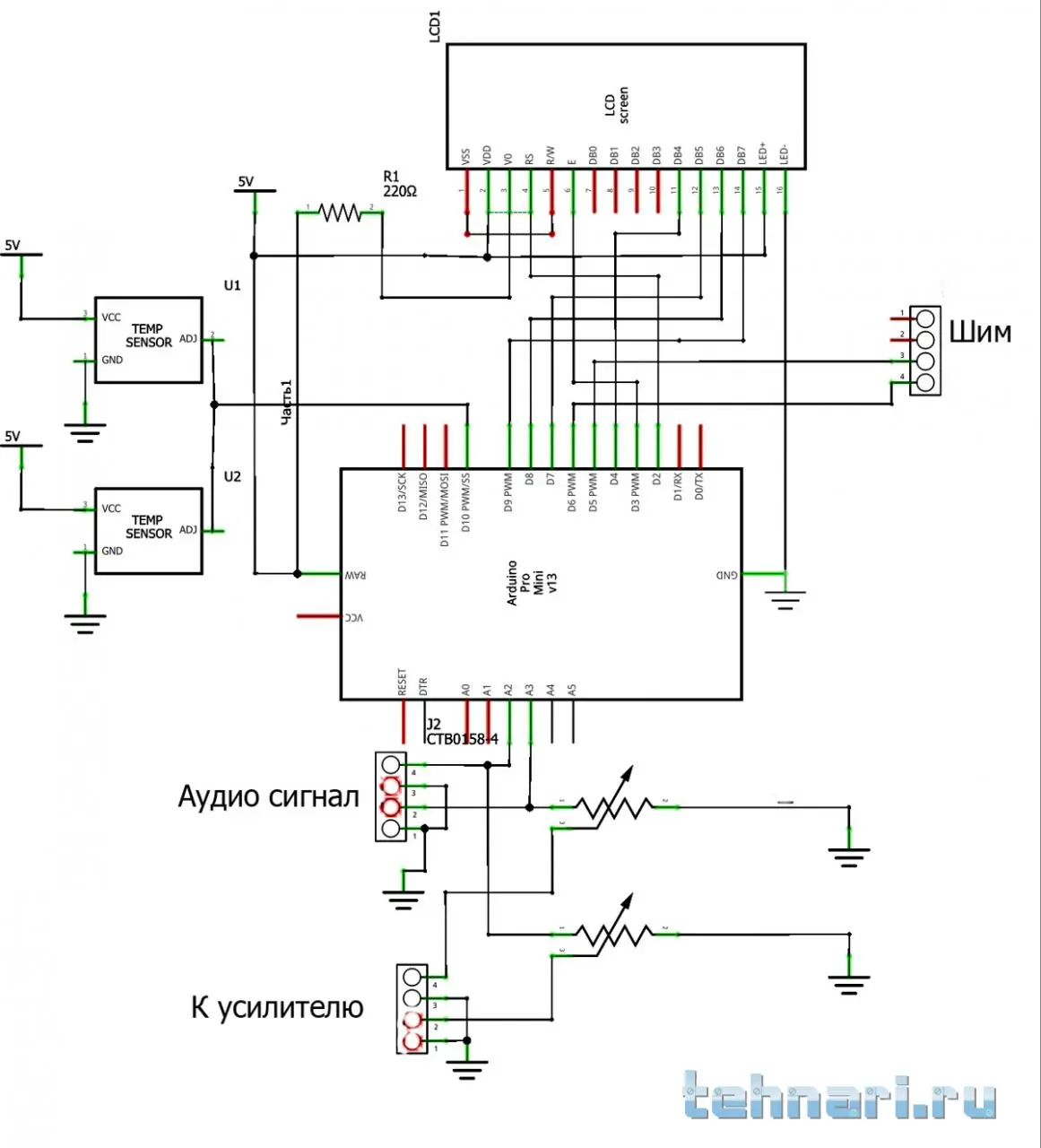

Надо бы на схемку взглянуть
А схемы как таковой нет,ток печатка, на вход A2/A3 подается сигнал. Шум в колонках слышен что с контролера ,отсоединяю ,пропадает , как бы их развязать. Ну или подружить без шума ,спиртом пробовал ,не помогло :)

Обвес продолжается ,собрал электронный дроссель, ранее уже стоял CRC фильтр 40 000 на плечо , но было впечатление что недостаточно. Короче подключив дроссель я убедился в его необходимости .

А я писал! Я предупреждал, о необходимости этой приблуды! Ну, а что фон то, пропал?
Приблуда замечательная , осцила к сожалению нет (прицениваюсь),но даже на слух слышно что низы стали чище , без ЭД было впечатление что динамики резонировали от НЧ ,хз если смог объяснить. А по шуму от контролера щас сижу воюю , думаю выдрать из этих схем,но скорей остановлюсь на варианте с транзистором , мне провод аудио придется тянуть через весь усиль от задней стенки к контролеру , не хочется всяких наводок.

А ты попробуй отвязать цифру, от аналога, тем же самым способом. Собери транзисторный фильтр ( ЭД ), и питай через него цифру.

Еще есть момент сигнальные дорожки очень близко проходят с цифровыми, а там и шум цифровой, еще как вариант общая земля атмега очень любит мусорить там, как вариант но не панацея можно феритовую бусину воткнуть иногда помогает.
Наткнулся в старой плате на LM358, аккуратненько выпаял , собрал на макетке по типовой из даташита . Помирил короче цифру с аналогом без шума. В колонках тишина и покой.
