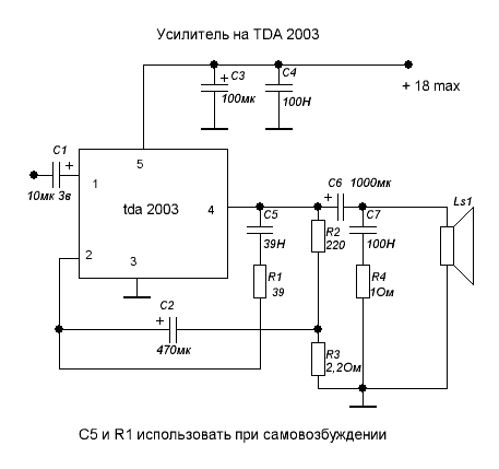

Собрал усилитель (навалом )наTDA2003,играет без заметных шумов при входном сигнале от динамика простого радиоприемника.При входном сигнале отDVD плеера преобладает грохот.Выходы с плеера L, R, coaxial digital,повода экранированы,питание от аккумулятора 12v4.5Ah.Прошу помочь и по возможности избегать жаргон,я плохо понимаю.

Если вы подключили Коаксиальный выход плеера прямо к УНЧ - то ничего хорошего не будет, т.к. это цифровой выход, в УНЧ должен стоять ЦАП Цифро-аналоговый преобразователь — Википедия без него никак.
По поводу линейного выхода (обычно подписаны Audio Out R/L) при их подключении фон имеется?

Вы линейный выход DVD к УНЧ подключали?
Да выход L ,но я не могу определить какой канал плохо работает(на слух). Мне кажется что нужно разделить каналы на ВЧ и НЧ но я не знаю как это делать от выхода L до входа L.
Разделительные конденсаторы стоят на УНЧ (после регулятора громкости)?

А где же R выход? Там должно быть два аналоговых аудио выхода L и R . Ты бы схемку того, что ты сотворил показал бы. Глядишь, и нам бы всем полегче было решать твои ребусы :))

Выход с L плеера кабелем на 10 мкф и на обшию массу.

C5 и R1 ставить пробовали?

А как именно подключали кабель? средняя жила куда у вас пошла, на вход УНЧ или на массу?

К выходу L или R DVD подключен переменный резистор одним концом к центральной жиле другой к оплетке и на массу.От бегунка резистора к С1 10МКФ.Звук приемлемый только когда звук тихий.

А какой БП у УНЧ?
