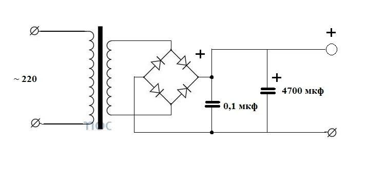

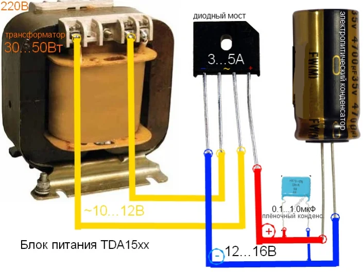

вот что нагшол...норм?
    8.4 KB · Просмотры: 2,255
Норм!.. Трансформатор и диодный мостик помощней

спасибо огромное!!!!!!!
еще остался джек подключить...как его и куда?

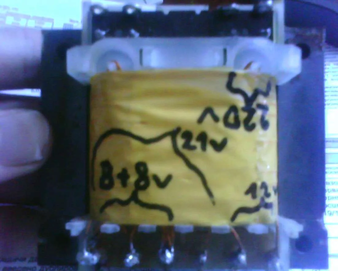

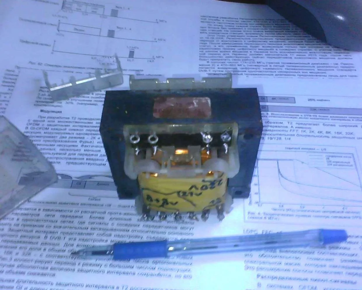

нашол какойто трансформатор, но почему то не му фото загрузить...
на нем написано
3112 318 39931
WA 942
вот...он подходит?????
    96 KB · Просмотры: 161
    52.6 KB · Просмотры: 111
ну по идее вон есть вывод на 12 вольт, тока вот скока ампер он выдаст?..
или можно перемотать его попробовать.
по идее около 50 ватт то он должен выдать.
