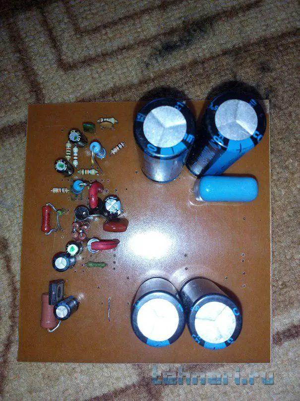

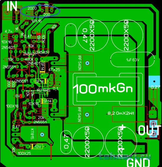

это кондеры , емкость в пикоФарадах
Плата уже сделана и детали впаяны,поэтому назад пути нет2000 код конденсатора 202 или можно поставить 222(задает частоту)
200 код 201 или из доступных 221(обр.связь вроде бы).
PS.плата не сильно удобная в креплении дросселя и небольшого радиатора.да и вообще я собирал несколько раз палник.даже по этой ПП.мое мнение не стоит его собирать.это только для ознакомления с D классом.

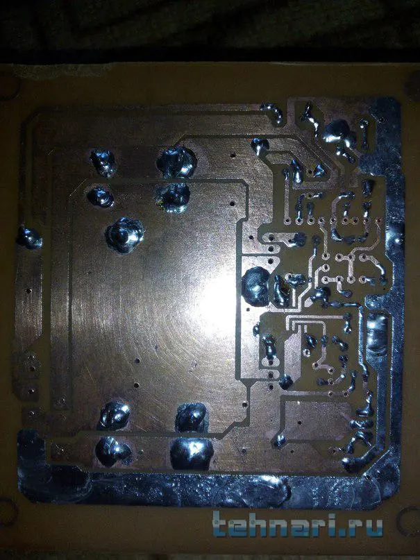

да я не отговариваю.пробуй.просто ты выбрал не совсем удачную схему.это схема живет своей жизнью.может проработать час а может и год.как повезет.кстати плату 2х стороннюю делал?(земляной полигон со стороны деталей очень положительно сказывается на работе усилителя)
а какие ключи будешь ставить?
если брать с расчета что IRF 540 на 100В то питать его нужно до +-50В.но с учетом нештатных ситуаций питать лучше +-40В.если ключи на 200В питание можно поднять до +-85...90.а лучше всего почитать статью на паяльнике.там много чего полезного узнаешь
