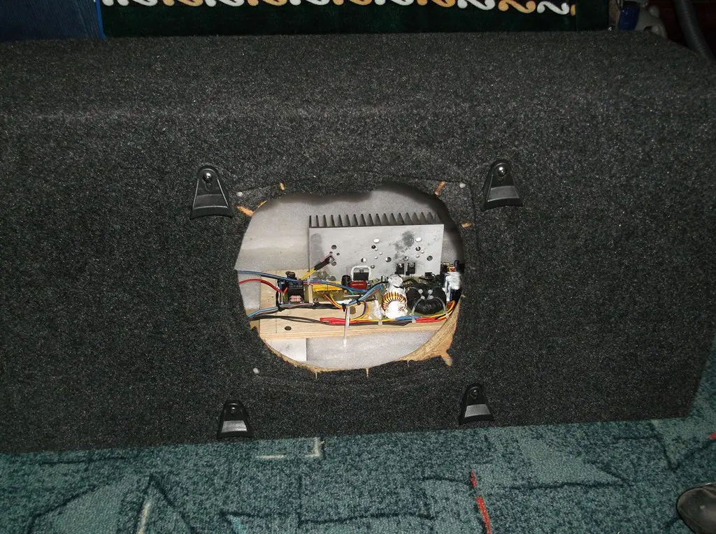

Этт..чего за усилитель? Нет перегруза ИНЧ?
Усилитель ланзар. Сразу после включения срабатывает защита. Без защиты работает нормально, в динамиках ничего не гудит.
Попробую переделать схему. Отличия с моей по резисторам некоторым. Вместо bdx53 у меня стоят кт972а их надо менять? Посередине bd135.
значит на выходе есть постоянка, защита *её видит и не даёт подключить колонки*.

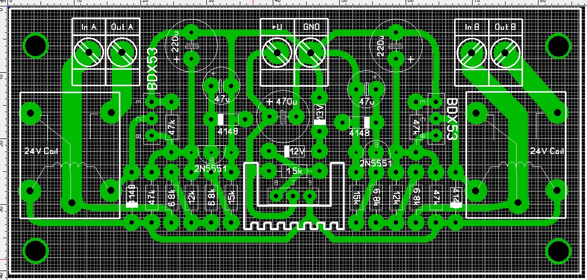

Подключил защиту отдельно, всё равно уходит в защиту. Перепоял резисторы как на вашей схеме, всё заработало но когда подключаю 8 вольтовый блок питания не какой реакции от защиты. В чём может быт причина подскажите пожалуйста.
    177.1 KB · Просмотры: 489
так защиту надо питать минимум от 25в, вот она и не включается.
Питание защиты 35 вольт. Я имел ввиду 8 вольт на вход защиты(где к колонкам провода идут) а реле не отключается.
ищи у себя ошибку, у меня всё прекрасно работает в нескольких услителях и вот с этим сабиком
