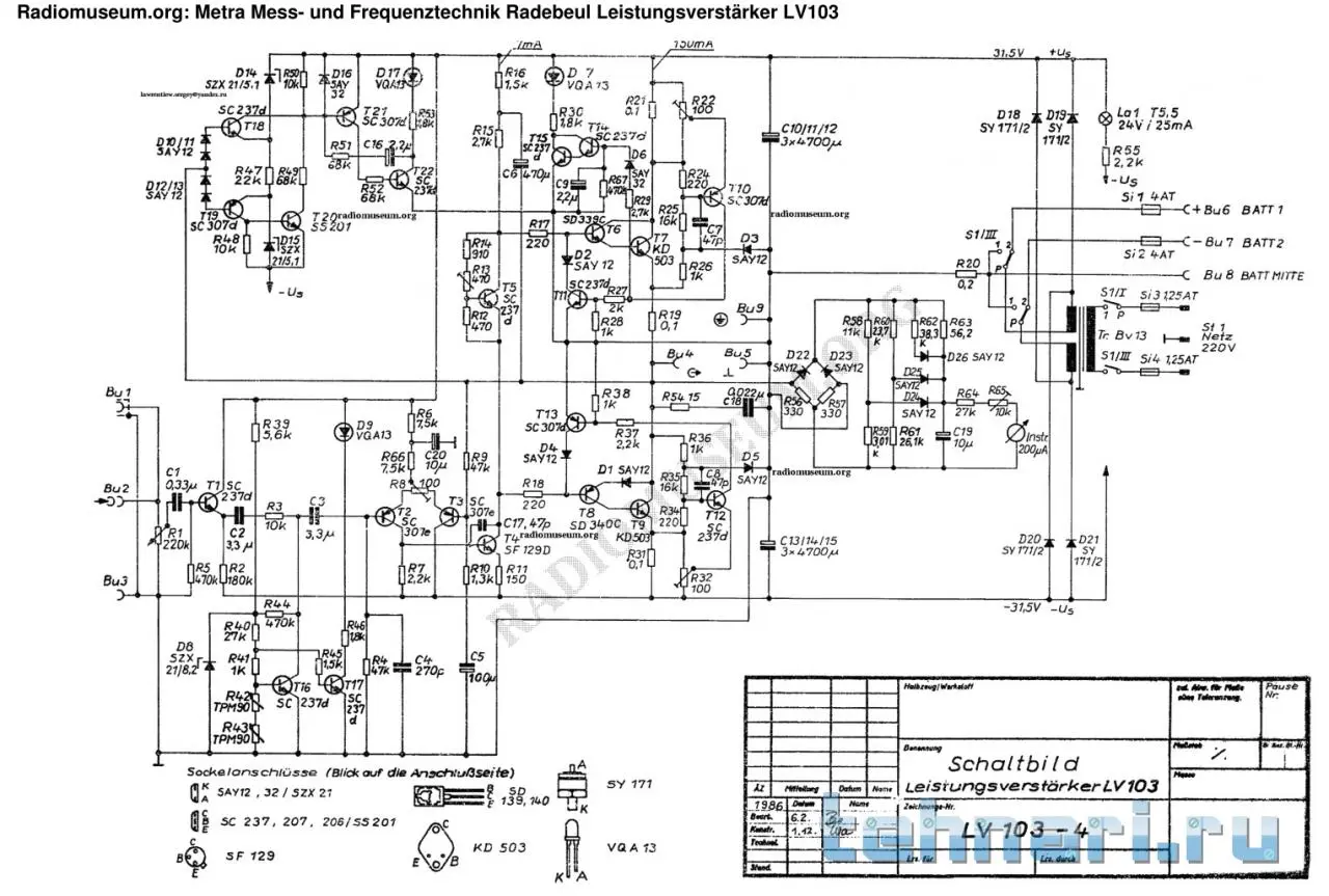

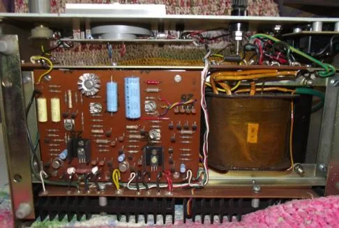

Усилитель построен на дискретных элементах, т.е. плата питания, защиты и усиления. Что может приводить к сгорания предохранителей? Нагрузки нет, а предохранители горят - короткое замыкание?
Выхлопные короткие как вариант. Какие действия были уже предприняты?
Когда купил, то усилитель не включался. Проверил предохранители, они оказались сгоревшими. Поставил целые от такого же усилителя - сгорели при нажатии на кнопку питания. Больше ничего не делал, кроме чистки от пыли компрессором. Также осмотрел плату, но видимых признаков неисправности не обнаружил.
Ну это не то пальто. Мультик в руки и вперед. А зачем купил то?
Для работы нужен. Подскажите, я какой компонент на плате не прозваниваю, у меня один из выводов контачит с корпусом, это нормально? Померял у исправного усилителя, так тоже самое. Это ноль (минус) сообщен с корпусом?
Нет. Это ненормально

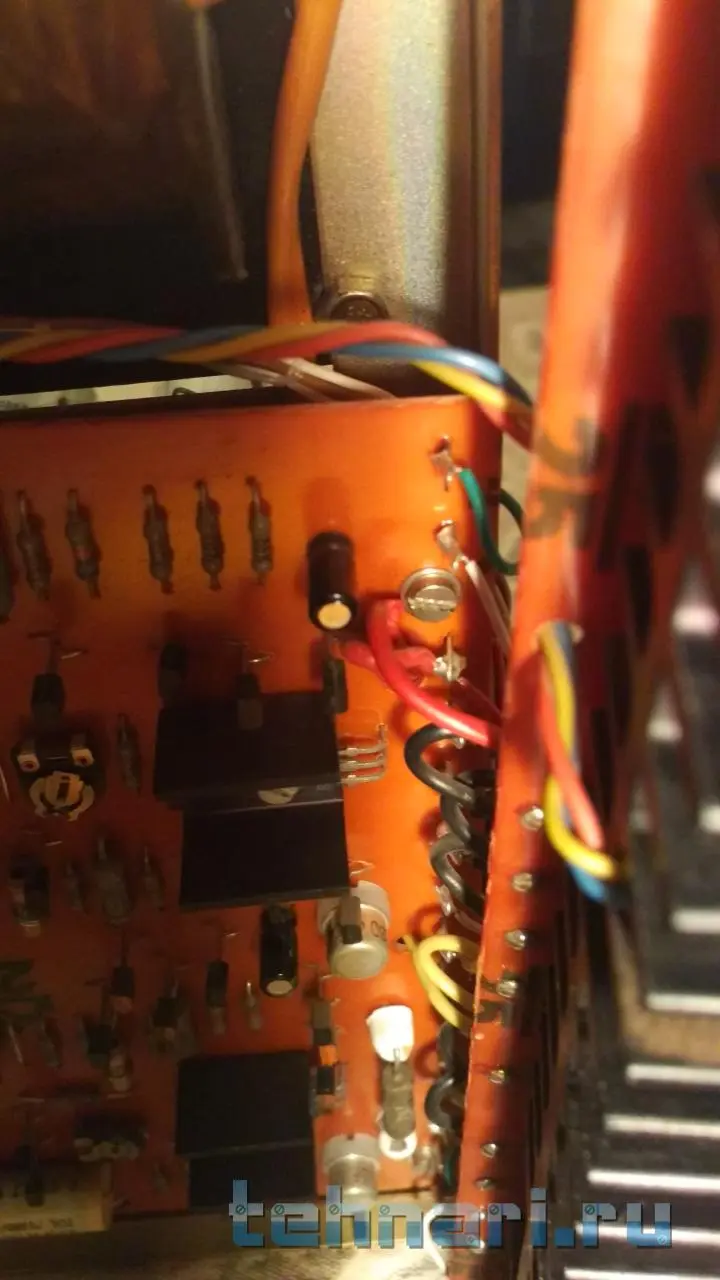

Нашел проблемное место: один провод фазы был пробит винтом платы усилителя и контачил с корпусом, видимо, когда прикручивал выпавшие винты поджал провод. Вообщем мой косяк.

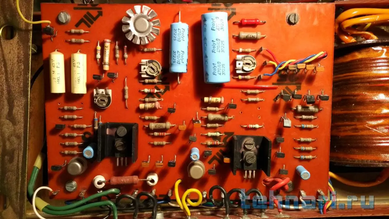

Теперь по второму усилителю, все работало пока не влез: на этом экземпляре поржавели элементы внутри на плате, я обработал очаги корозии цинкарем, после проимыл водкой (остался белый налет), после ацетоном; когда включил сразу загорелись светодиоды перекрузки и ограничения по напряжению, при этом усилитель работает - сигнал усиливает. В чем может быть причина срабатывания защиты без нагрузки? На плате 4 подстроечных резистора, может после промывки поменялось сопротивление?

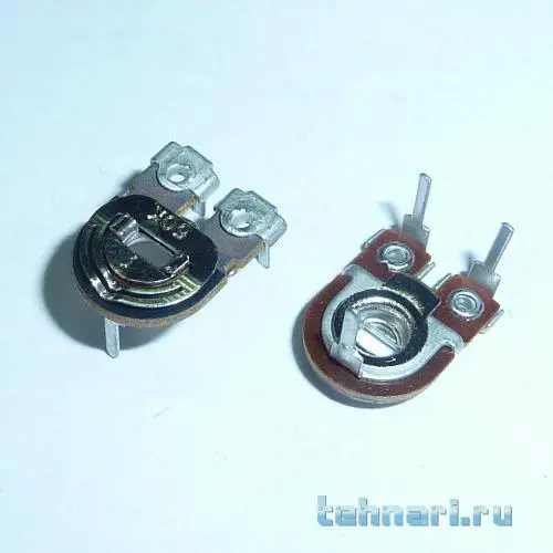

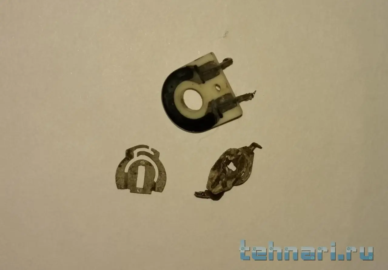

Померял сопротивление на одном из резисторов - показало обрыв. Попробовал покрутить резисторо, так он рассыпался. Выпаял его и попробовал включить усилитель: светодиоды перегрузки и ограничения горят. Заказал такой аналог: SR-085L...
Дилетант, он и в Африке дилетант. :tehnari_ru_203:
Первое - для чего взялся крутить резистор, не имея представления о том, что при этом действии должно произойти ? tehno015
Второе - только далёкий от электроники человек будет выпаивать детали и после этого включать аппарат в сеть . :cranky:

Контакта не было, поэтому и стал крутить, а установленное значение решил взять у исправного усилителя. Калибровка усилителя равна его стоимости ~ 5 т.р., думаю ремонт бы стоил не меньше. Согласитьсь, до того как я залес в этот усилитель, я был еще большим дилетантом :ku-y:. "Нужен для работы" - имел ввиду, что музыку на нем слушать не буду, на основноую деятельность он никак не влияет, т.е. игрушка, она и в Африке игушка.
