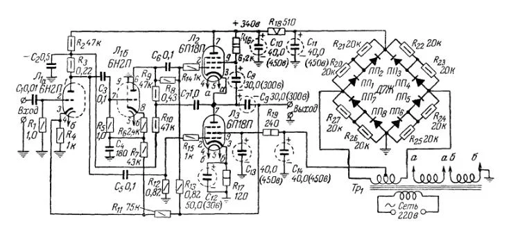

Усилитель мощностью 1 Вт на лампе 6Н2П

Это линейный усилитель, поэтому нет выходного трансформатора, входного трансформатора нет, потому что есть входная лампа. А двухтактный на 6Н2П, 1Вт надо три трансформатора ... :)
Ну это же намёк ТС - одна лампа уже есть....
На ламповых триодах, делать выходные каскады, это кощунство, надо минимум лучевые тетроды на выходе ... :D
Вообще-то в схеме выше в качестве выходников пентоды 6П18П.
Дэвид, ты не совсем внимателен, я говорил, как минимум лучевые тетроды, а пентоды само собой ... :)
Транс мотать придется. Можно попробовать однотакт 6н2п,6п14п и выходник твз 1-9.
Хорошая схема, много раз рассматривалась в Инете, 100% рабочая, но о чем говорят, одной 6Н2П мало ... :)
Имея только 6Н2П (или 6Н23П) + 2 транзистора, можно построить усилитель для наушников, ламповый звук - гарантия, и питание всего 12В, 500мА ... :)
Таки зачем фазоинвертор? Или лампы чемто от транзисторов отличаются?
Охо-хох, грехи наши тяжкие... Объясняю. Вы сами писали, что знаете о транзисторах с разным типом проводимости: n-p-n и p-n-p. Разница заключается в полярности коллекторного (в схемах с общим эмиттером) питания: + для первых и - для вторых. Поэтому в транзисторной схеме нет проблем с двухтактной сборкой: для усиления положительной полуволны ставится каскад на n-p-n транзисторе, для отрицательной, соответственно, на p-n-p.
К сожалению, ламп на позитронах так и не сделали, приходится обходиться вульгарными электронами, а значит для усиления отрицательной полуволны ее нужно сначала инвертировать и сделать тоже положительной. Увы!

То бишь противофаза ... :)
Кратко:
News,
1. Лампу с противоположным типом проводимости к сожалению, пока не изобрели.
2. Почитай Борисова, т.к. твои ответы вызывают улыбку.
