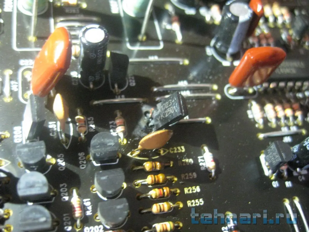

Доброго всем дня.. делать нечего на карантине. купил саб с усилком и комплект проводов за 1000р. проблема в усилителе. включается на 3 сек и уходит в защиту. это говорил хозяин.
проверить сам не могу. т.к ни мультиметра ни бп нет с собой.
визуальным путем было обнаружено что выбит транзистор один..
(кто то на форуме уже интересовался по этому уселителю. от туда то и схемы я вытащилВОТ ПО ЭТОЙ ТЕМЕ) по схеме это
Элемент Q209 - B631
по факту:
Элемент Q209 - A1023 yk 250 (это на самом уселе такой элемент стоит...)
могу ли я заменить A1023 yk 250 на KTA1023

Вообще это транзистор 2SB631K, надо искать, а с чего ты взял что именно они ?... :)
вот почему
    81.7 KB · Просмотры: 330
А это разве В631 ?... или ты по номеру элемента ?... :)

за что они отвечают?
Предварительный каскад, раскачка выходных транзисторов, возможно тогда и выходной полетел, а этот уже как следствие. Усилитель два канала, а второй канал работает ?... :)
должно быть B631 но на деле с завода стоит другое
и откуда такая беспомощность ??? самому найти документы на эти транзисоры сравнить параметры - слабо ?
или в поисковике забанили ?
    43 KB · Просмотры: 112
    25.4 KB · Просмотры: 133
Так же смотреть раскачку ключей в БП, сами ключи тоже, выхлопы УНЧ скорее всего тоже трупы на канале что выгорел.
