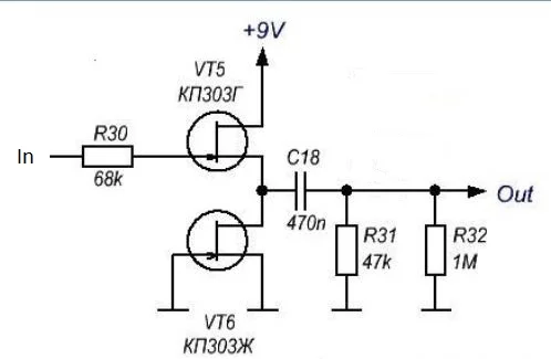

Вот, для начала.
http://www.tehnari.ru/attachments/f1...925-idhaae.jpg
Просто, но звук на хорошем уровне. Кому как, а мне нравилось.
Буквенный индекс на транзисторах важен.
У меня такое не захотело работать. Пересобрал уже два раза невкакую.Питал от кроны.
А как проверить на работоспособность ПОЛЯРНЫЕ транзисторы?
собрал на КТ315, потихоньку играет.
У меня такое не захотело работать. Пересобрал уже два раза невкакую.Питал от кроны. А как проверить на работоспособность ПОЛЯРНЫЕ транзисторы? собрал на КТ315, потихоньку играет.
Эх, а Вы еще "Lanzar" собирались строить.ОХ и Ах.
Проверьте цоколёвку, с этими транзисторам можно легко запутаться...
Что такое полярные транзисторы?
Да Вы что, не знаете полярные транзисторы? о_О Это те, которые полярные медведи делают :D
Да ладно, пошутили и хватит, а то враги еще экспедицию снарядят на Полюс за новыми разработками. Человек, наверное имел ввиду ПОЛЕВЫЕ транзисторы, давайте лучше поможем. Для начала в комбик можно засунуть усь выдранный со старых ТВ, наилучщим вариантом будет конечно усь с ламповых телевизоров. Для занятий дома вполне годится. Вот с преампом дело посложней, тут нахрапом не возмеш, но не Боги горшки лепят, было бы желание.
Мне продали не рабочие транзисторы, сегодня купил нормальные и всё запело, заплесало.
