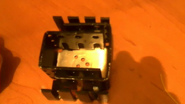

вот такой радиатор норм будет?
    13.6 KB · Просмотры: 92
    14.8 KB · Просмотры: 248
Я ставил помню на такой же радиатор свою тдашку. Он был тепленький. Градусов 40-50
Вполне нормально... Главное больше 60 лучше не держать ее. Ну если есть кулер. То можно его на радиатор поставить
