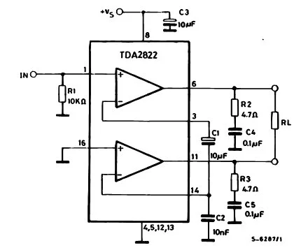

Хотел зделать усилитель на схеме ТДА 2822) Зделал получилось.
Но так как динамики 70 ват )) етого усилка мало. Хотелось чего то погромче и помочнее. Посоветовали собрать 2 таких усилителя на каждый динамик по 1му ( см. Схему в миниатюрах) Но посмотрев схему которую мне дали я чуть чуть не розобрался : на тда 2822 8 ножек на схеме ятак понял 16) Или как ето понять?:
    11.8 KB · Просмотры: 6,984
Ну примерно так ( мне на 16 не попадались)
А как зделать туже схему токо с 8мю ножками? или никак?

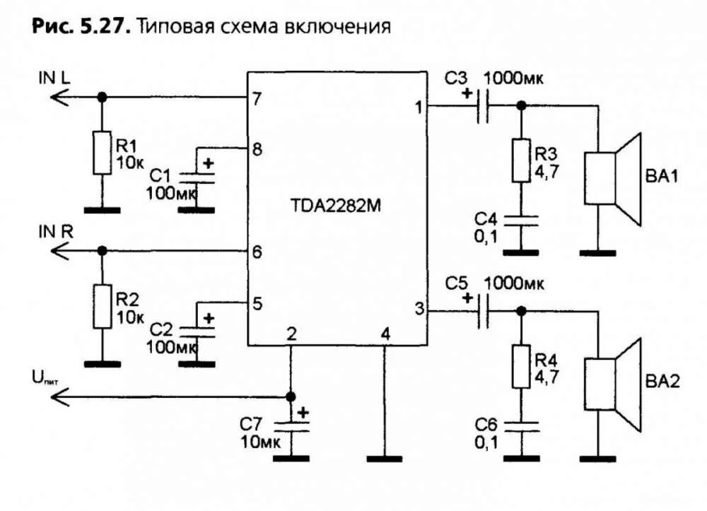

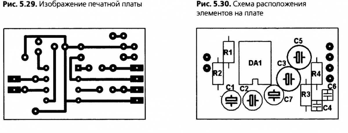

Ну вот печатка и схема для TDA2822 в корпусе DIP-8
Правда это СТЕРЕО вариант, а для включения в мост нужно искать печатку или делать самому.

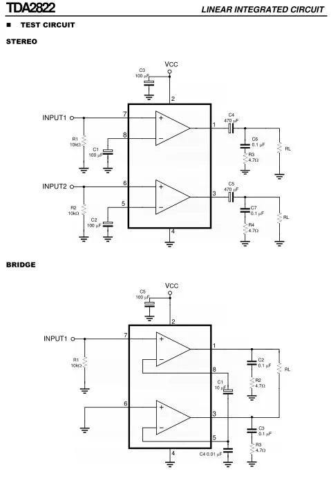

И даташит на МС TDA2822M

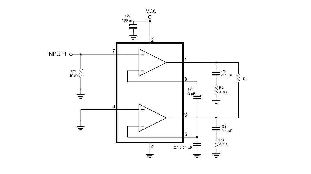

Почему же никак? Вот мост на DIP-8
Я делал на 2 динамика стерео вариант( тоесть вот у меня схема я делал 1ю ( тоесть стерео ) теперь мне нужно зделать 2 моста? на каждый динамик по 1му? вернО?
    17.5 KB · Просмотры: 6,128
печатная плата которую выложил стрит рейсинг на мост?

Все зделал чере 2 моста! Рабоатет на ура! Всем спасибо

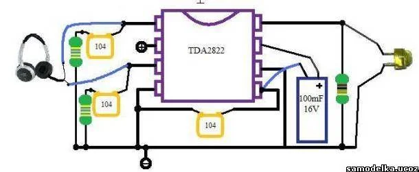

Это схема не усилителя, а скорее всего приемника инфрокрасных
беспроводных наушников и то моно ...
Вот даташит микросхемы TDA2822m, где ясно видно по схеме куда
подключать DVD, а на выход наушники >>>
есть картинка другого формата а то у меня ошибку выбивает
