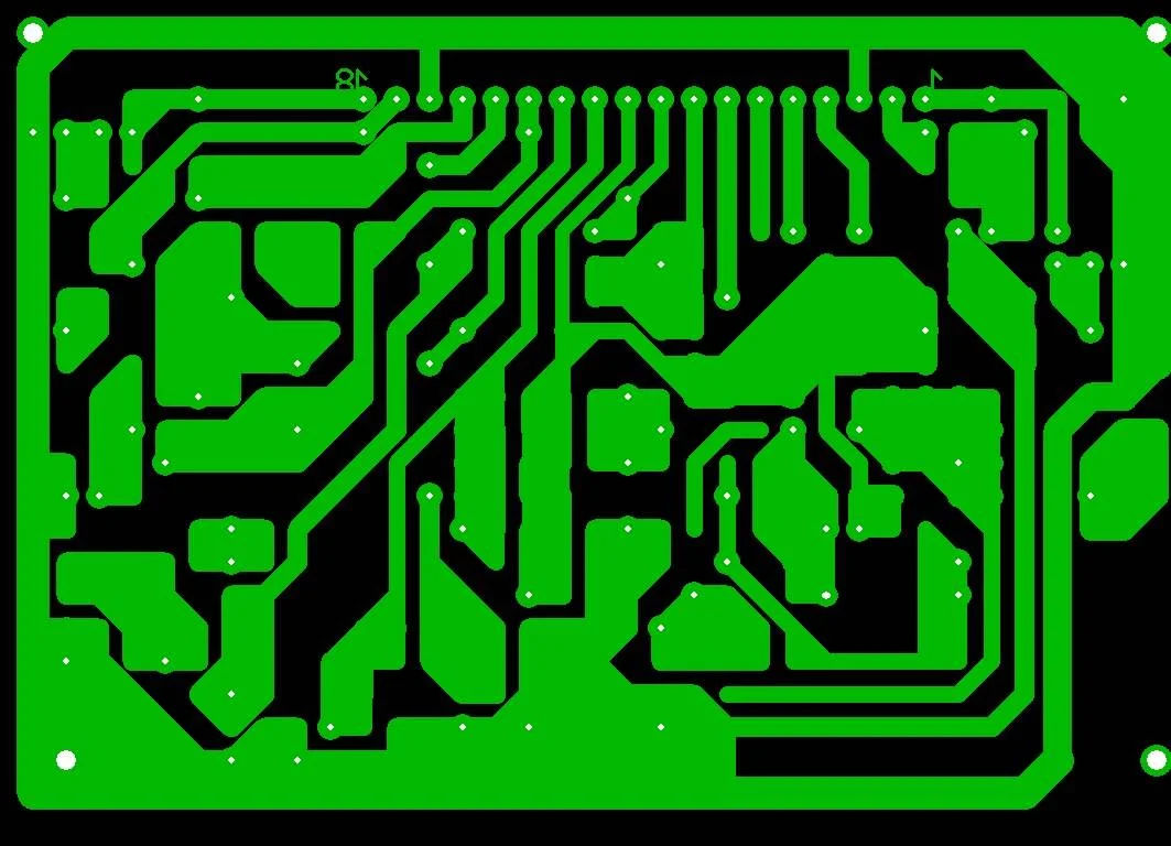

Здравствуйте форумчане! решил сделать усилитель на STK4142II нарисовал плату в lay. но в этом я новичок. Не могли бы Вы проверить плату.
Если ещё не купили комплектующие, оставьте эту затею и соберите на чём ни будь менее экзотическом и с лучшими параметрами.
Почему? если микросхема есть, только обвязка нужна.

элементы не подписаны, не нарисованы - так не интересно
Тут и так видно, переделывать полностью.

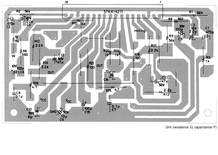

Вот плата с которой рисовал, с элементами.

ну выходит скопировал даташит? Ну значит данная плата гарантирует работоспособность.
да я перерисовал с даташит, ну я хочу это перепроверить может где то что то не дорисовал, или пропустил.

А питать эту STK4142II есть чем ?
А то, что она нагружается динамиками, сопротивление, которых должно быть не менее 8 Ом учтено ?
неправда ваша!невнимательно курите даташит.
при питании +-26В нагрузка 8Ом рекомендует производитель.НО если снизить питание чипа до +-22 то можно использовать 4Ом.

у STK ограничение по выходному току, по этому Илья верно заметил, если снизим питание, ток естественно не превысим, будет играть потише, зато -будет играть хорошо и долго. Можно конечно *приколхозить* внешнюю пару транзисторов и подать питание как для 8Ом , тогда будет уже усилитель более чем на 2*100Вт при нагрузке 4Ом, но лучше тогда собрать тот же ланзар-лайт, эффект будет ничем не хуже, а ремонтопригодность на голову выше.
