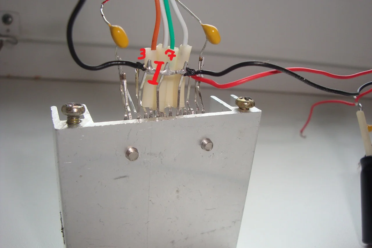

Усилитель на TDA 1558Q проблема со звуком
Если звук получился плохим, усилитель хрипит и шумит - стоит попробовать отключить третий вывод микросхемы от общей земли, и оставить на нём только общий сигнала. Зачастую это помогает существенно улучшить звучание

а что сообщения нет
Сигнал беру с компа( вход наушников) , сейчас попробую отсоединить...
Vadimka22 - отключил от 3 го контакта питание минуса и оставил токо общий канал - звук ваще перестал идти на колонки
Ребята пардон за беспокойство, наконецто проблема решилась ! гудение біло изза того что к компу был подключен микрофон ...
Помог решить- Daniellos респект ему))
