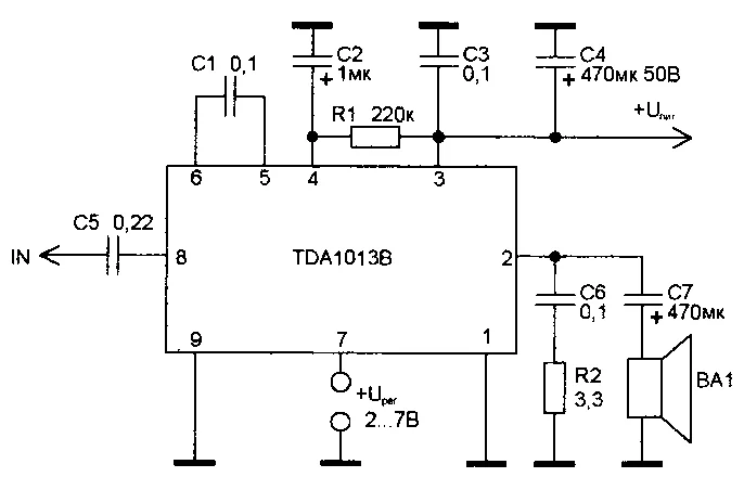

Вот схема с даташита. Со своим тормознутым НЭТом нашел за 1 минуту.

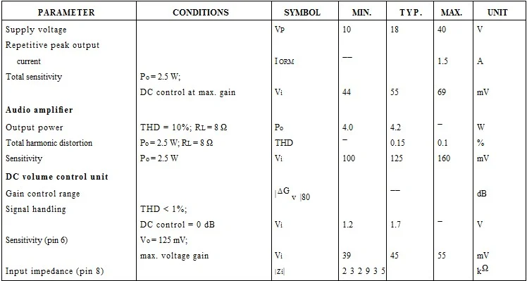

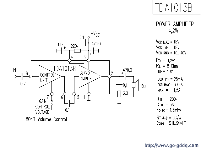

я вот что-то смотрю и не пойму там максимальное напряжение написано 18 вольт и типовое тоже, я в замешательстве... можно ли 18 вольт подавать или нет?
можно и 18 но лучше типовое
Воо держи там максимум 40 вольт
    24.4 KB · Просмотры: 707
Да они схожи но у А зачем-то резистор между восьмой и первой ножками

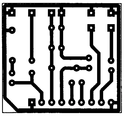

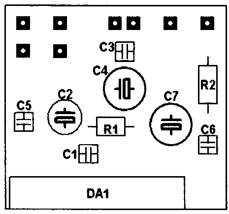

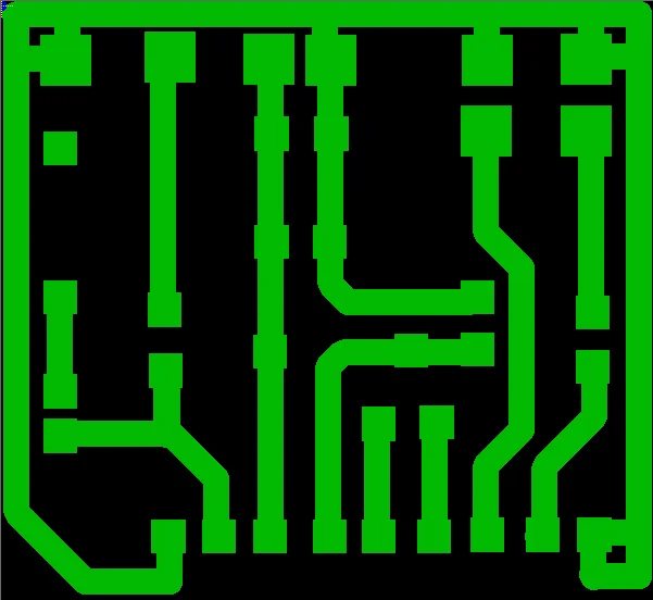

Вот развел печатку для этого усилителя, хочу попробовать поверхностной пайкой сделать, нормальная пп?
