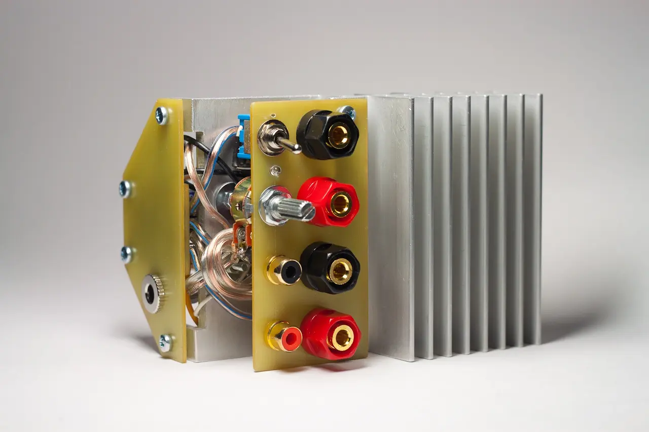

Примерно год назад назрела у меня необходимость в усилителе для моих Радиотехника S-30A. После долгих поисков набрел на данный ресурс и, в частности, на тему Валерия http://www.tehnari.ru/f156/t34992/
Начитавшись и вдохновившись, я строил грандиозные планы, в голове вырисовывались все элементы будущего агрегата. Однако, прозаичная реальность в лице приближающейся сессии заставила меня сделать усилитель максимально простым. Было желание получить в итоге надежную, крепкую, и главное компактную вещь, которая проживет добрый десяток лет, а то и дольше.
Результат моих стараний виден ниже :)

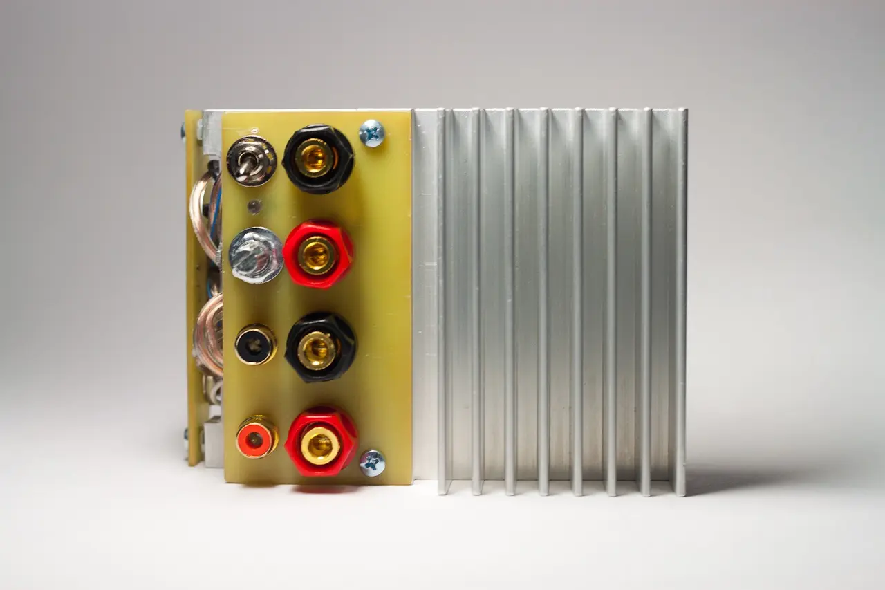

Изначально я планировал сделать корпус из фанеры в форме вертикального паралеллепипеда со стрелочным индикатором и крутёлкой громкости на передней плоскости. Радиатор и зажимы предполагалось разместить сзади. Но в итоге несущей конструкцией стал радиатор, с которого и начались поиски деталей.
Площадь рассеивания ~120кв.см.

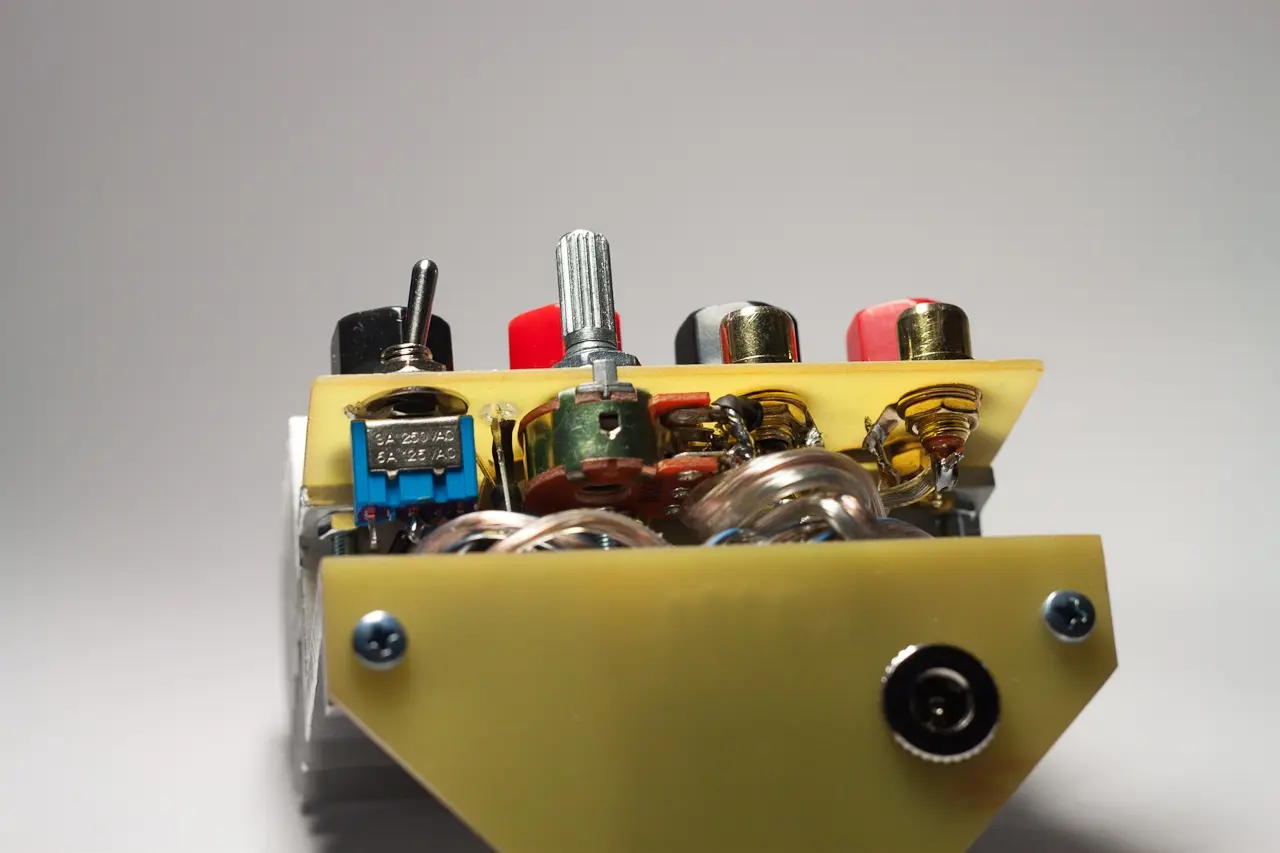

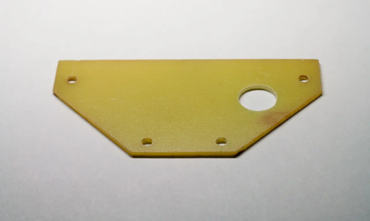

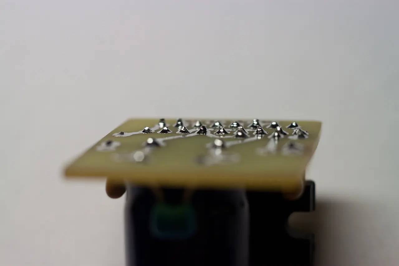

Две панельки под клеммники, потенциометр и гнездо питания сделаны из текстолита. В былые времена он был двухсторонним, но хлорное железо довело его до кондиции :D
Поскольку от корпуса я отказался, силовой транс (ТН-46) с мостом и фильтром благополучно переместился под крышку стола с глаз долой) Это вызвано также "певучестью" оного и моим нежеланием его проваривать в парафине.
Форма радиатора оказалась весьма удачной: для закрепления пластин текстолита пришлось слегка расточить уже имевшиеся отверстия.
На входе и выходе усилителя использован аудиокабель из бескислородной меди, которым, к слову, я заменил внутреннюю проводку в колонках.
Фотоотчет прилагается:

Молодец! Очень добротно и аккуратно!
Если предполагается использовать на максимальной мощности то стоило бы разместить микросхему ближе к центру радиатора, это улучшило бы отвод тепла от нее теплообмен вообще. Удачи, хорошо получается.
И еще: Применение и упоминание бескислородной меди у специалистов по электротехнике вызывает смех. Почитайте об удельном сопротивлении и подобном.
отлично сделал, но есть замечание для чего влепил на вход обычный не экранированный провод ?
его нужно будет заменить на экранированный. но если не фонит то оставь как есть.

какой именно?

радиатор, кстати, греется не сильно, да и в месте контакта с микросхемой толщина аллюминия довольно большая - ее вполне хватает для хорошего отвода тепла. Что примечательно, диффузор на максимальной мощности начинают задевать переднюю панель колонки :D

те провода которые идут от тюльпанов до переменного резистора и входа микросхемы.
как ни странно, работает с прошлой зимы и фона пока не замечал)
ты не внимательно читал тему Валеры,мало то,что разводка проводов никудышняя(клубок),так и провода использованные совсем предназначены для других целей,экранированных нету,вообще *Добила*-керамика на входе!ты уж относись по внимательнее к этому вопросу-ведь для себя делаешь!

а текстолит без меди откуда взял?
Ильмир;bt4723 написал(а):
вот как люди аккуратно делаю, не то что я тяп ляп :D
молодец!!!
и фотки красивые)))
медь была с обеих сторон)
