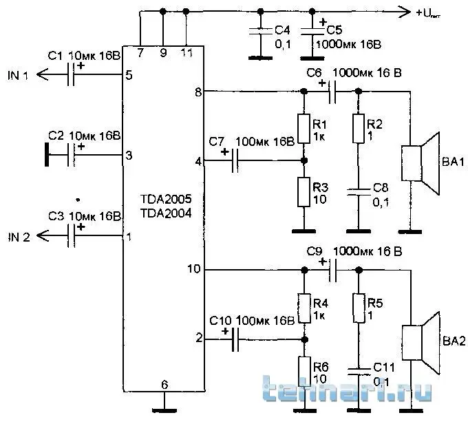

Усилитель на TDA2005
Чтение datasheet не отменяет наличие здравого смысла.
Разговоры о верности звуковоспроизведения и значении помех ведутся десятилетиями. Описание от производителя основывается на наиболее общепринятых условностях...
По поводу уменьшения коэффициента усиления - с устойчивостью Вы лично будите бороться?
А что, если уменьшить коэффициент усиления, т.е. загрубить усилитель, то его устойчивость ухудшится ?
Во всяком случае я бы не рисковал или нужно сразу принимать меры.
При этом уменьшатся собственные шумы микросхемы.
Собственные шумы усилителя останутся на том же уровне, а отношение сигнал шум ухудшится.
Чушь какая-то.
Изменение коэффициента усиления, путём изменения этих резисторов, применял неоднократно. Никаких негативных последствий, озвученных Mr.Fix, замечено не было.
Кстати, у некоторых других УНЧ можно таким же образом изменять коэффициент усиления, т.е. чувствительность. Например у TDA2003.
Я не пойму, к чему весь сыр-бор этот? Что не страивает в этом УНЧ? Сколько я их делал (2003/2005) у всех нормальный звук (для своих возможностей) и перегруз у них обычное дело, ибо рассчитаны они на работу в кассетных магнитолах.
Вместо этой "громкой" с THD=10% ИМС предпочитаю ILA1519 - обвязки минимум, и пусть она чистый Б класс, но она честно отыгрывает свои 2х5Вт на 4Ом при THD=0,5%, в связке с ШП головой это отличный УНЧ для ПК :)
Волчара Саныч, совершенно в дырочку! Это отличный обыкновенный ИТУН, нормальную обвязку и правильный монтаж и все ... :)
