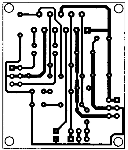

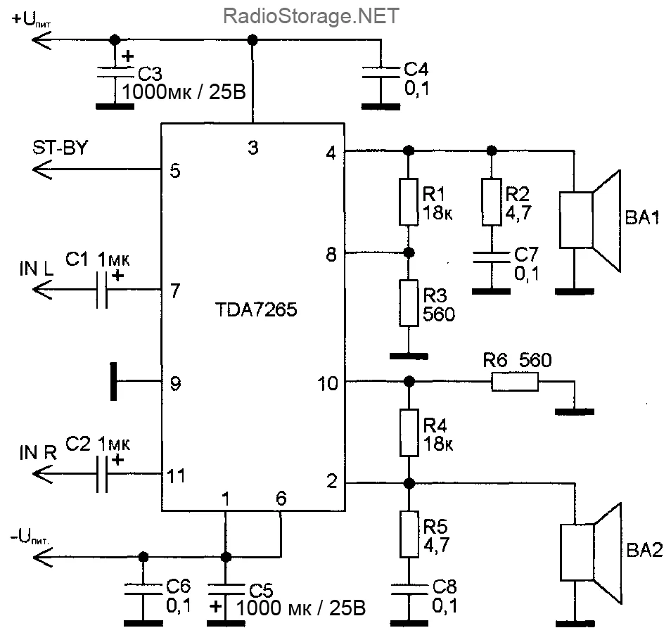

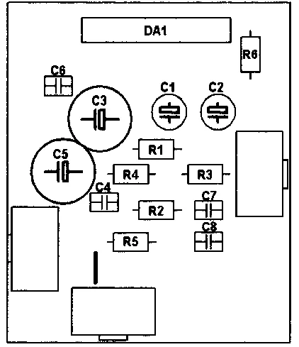

Да не я хочу выпаять нужные детали и их спаять по схеме. Но я не могу понять по схеме - какие нужны детали и как их соединить правильно. А так пишут что он будет работать от 12в.
Ну тогда, вот вам схема включения и разводка печатной платы.
но мощность при питании 12в будет около ватт.
для сабвуфера я бы посоветовал применить микросхему TDA1562Q мощность у неё около 50 ватт

обьясните пожалуйста схему где и какая деталь, что такое с что такое r
в принцепи я понимая что это такое но их то много например с305,с320,r324,r331.e314,у312. А что на схеме я не пойму

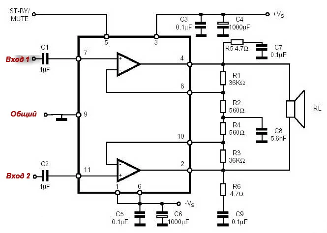

Приветствую Всех. Вопрос такой, возможно ли в "мостовом" варианте УМ на TDA7265 сделать балансный(симметричный) ВХОД ?
tehno036 "балансный(симметричный) ВХОД ?" tehno036
А что есть баланс, если динамик один? О_о на схеме нарисован вход стерео, выход мостовой моно... Или я недогнал сути, или схема "стань ко мне лесом, к заду передом"... Извиняюсь, конечно...
Балансный - вход с дифференциальным усилителем, 3 контакта - земля, сигнал, и тот же сигнал в противофазе. Дифференциальный усилитель усиливает "разницу" между двумя входами. Помехи, наводки одинаковы в обоих сигнальных проводах, потому что они в кабеле лежат рядом. Поэтому разница между помехами в обоих жилах нулевая и поэтому диф.усилитель помеху не усиливает. А полезный сигнал в двух жилах различается на целую фазу, поэтому усиливается в 2 раза. То есть, помехи, наведенные на кабель, отсекаются.
Этот "стерео" вход я и хочу сделать балансным! По сути уже сделал... только вот хочется знать: ОН в самом деле балансный(симметричный) или .... "вроде КАК:tehnari_ru_117:".
микросхема тда - все знают, что это за звери. Стандартная схема включения - простой стерео общей землей. Значит вход сделан сигнал-земля-сигнал. Получается вашу задумку можно сделать. Но вот только гарантии в полной работоспособности микросхемы при такой абра-кадабре врядли уверенную кто даст - тда... С другой стороны - микросхему некоторые хвалят, некоторые пинают, это уже везде так. Суть в том, запустится ли эта микра в таком включении или нет. Балансный симметричный вход я только для стерео видел, для моста с моно выходом вот впервые...
