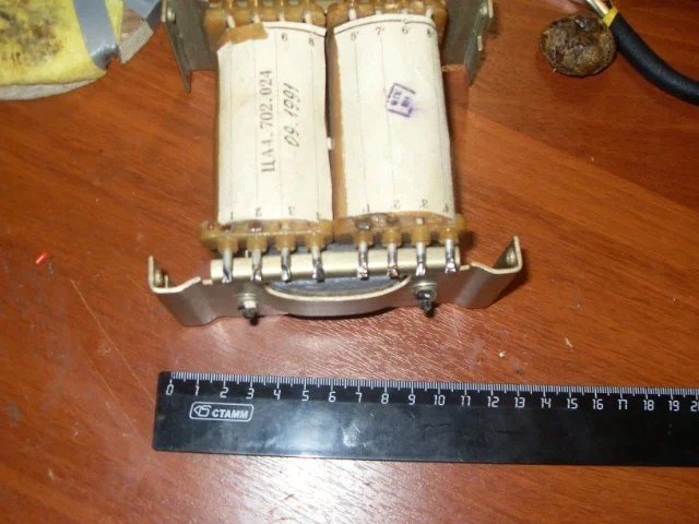

купил транс от усилителя кумир
4 обмотки по 22 вольта и током около 3 ампер
остался сам усь
