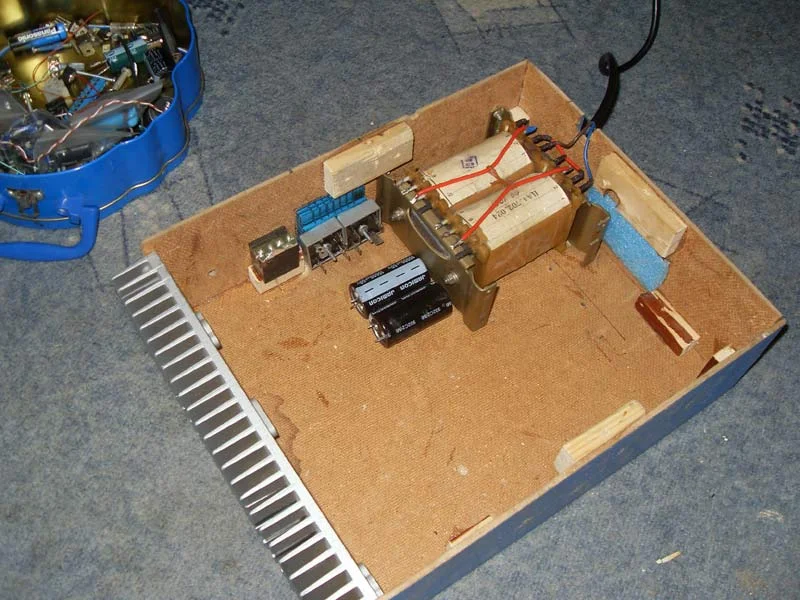

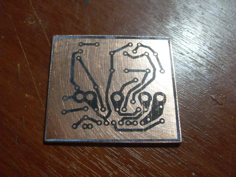

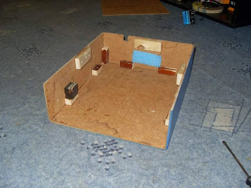

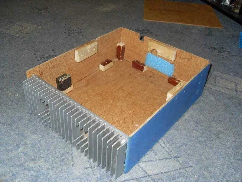

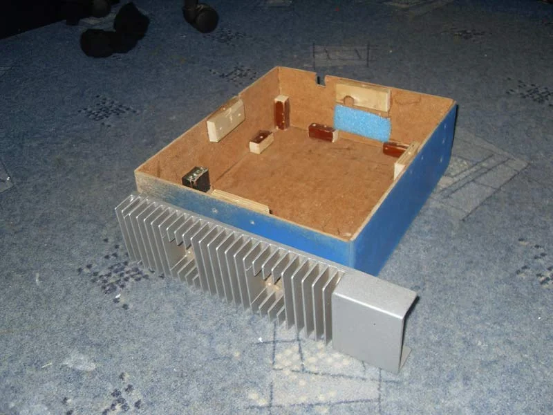

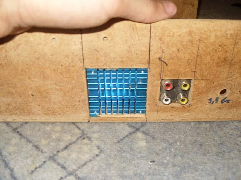

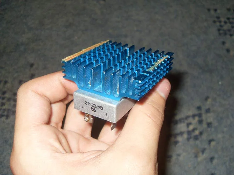

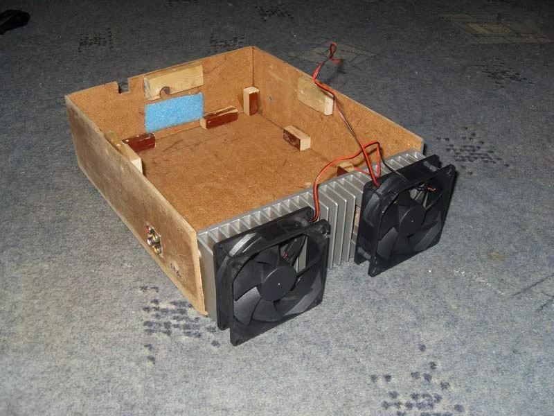

вот немного фоток
смотрите по правляте меня
радиатор кстати от кумира
я вот думаю кулера ставить или нет?

вентилятор не обязательно
хорошо

Радиатор классный. Пару таких радиаторов, по одному на канал, и из них можно сделать боковые стенки, смотрится абалденно.
