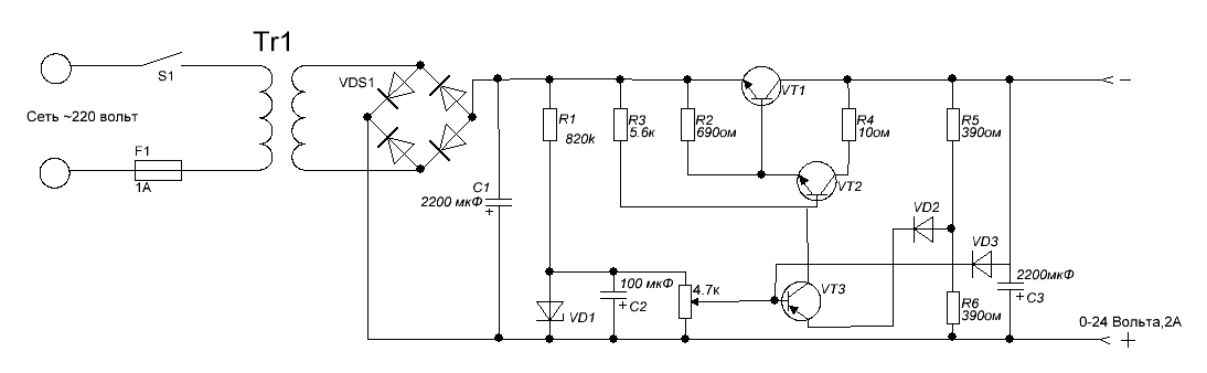

теперь ситуация немного прояснилась, способ безусловно есть, но понадобиться сделать стабилизатор напряжения линейного типа.
С одной стороны это хорошо, так как напряжение питания будет стабильным , но с другой стороны на силовом транзисторе будет выделяться тепло, хоть не много, но всё же будет. К примеру если входное напряжение будет 20в, а выходное 14.4в(рекомендованное даташитом), то при максимальной выходной мощности усилителя (70Вт на два канала в клиппе), составит около 35Вт , но это при долговременной нагрузке, если слушать музыку на приемлемом уровне громкости то нагрев будет значительно меньше.
вот тебе схема , по которой нужно собрать такой стабилизатор напряжения, микросхема усилителя и транзистор стабилизатора , устанавливаются на один общий радиатор БЕЗ изолирующих прокладок, но с использованием тепло проводящей пасты
базу VT3 соединить с анодом стабилитрона VD1, а переменный резистор исключить из схемы.

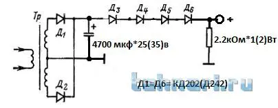

простейший из вариантов это цепочка из мощных диодов типа кт202 или д242, они подключаются последовательно в количестве 4 штук через плюс питания, на каждом из диодов напряжение будет понижаться на 0.7-1в, таким образом при использовании 4 диодов последовательно , мы получим падение напряжения около 2.8-4в, чего хватит для нормальной работы твоей микросхемы, так как она сохраняет работоспособность до напряжения 18в.
    7.1 KB · Просмотры: 63
Доброе утро! Диодов пришлось добавить 4 шт. КТ 202 и 6 шт. 1n4001 (т.к. других не было) чтобы получить напряжение 16,5 вольт. Далее собрал полностью всю схему, всё работает! Качеством звука доволен не очень. Раньше я делал усь на этой же микросхеме для модернизированной мной акустики Radiotehnika S30, так там качество звука в разы лучше, но оставим всё как есть, всем спасибо за помощь!

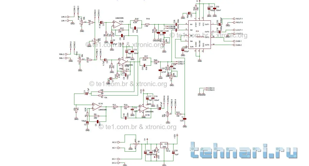

Понабилось собрать усилитель на TDA7377 с конфигурацией 2.1.
Вопрос.
Работоспособна ли эта схема ?

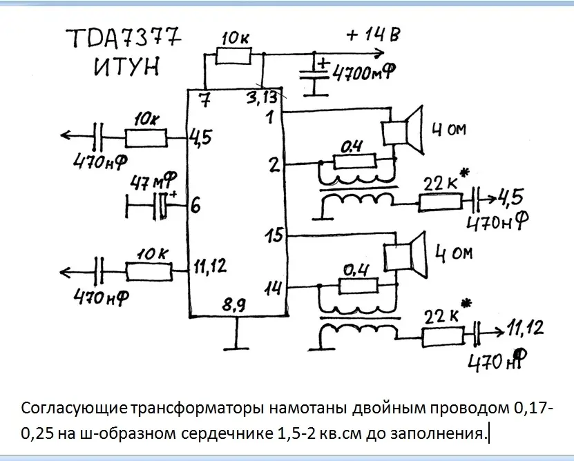

Здравствуйте.Пришла в голову идея сделать усилитель итун на микросхеме TDA7377, вроде никто ещё не делал.Помогите довести до ума. Где не спрошу везде облом.Лет 5 назад пробовал собирать , микросхема сгорела, больше не пробовал, не врублюсь где ошибка.
