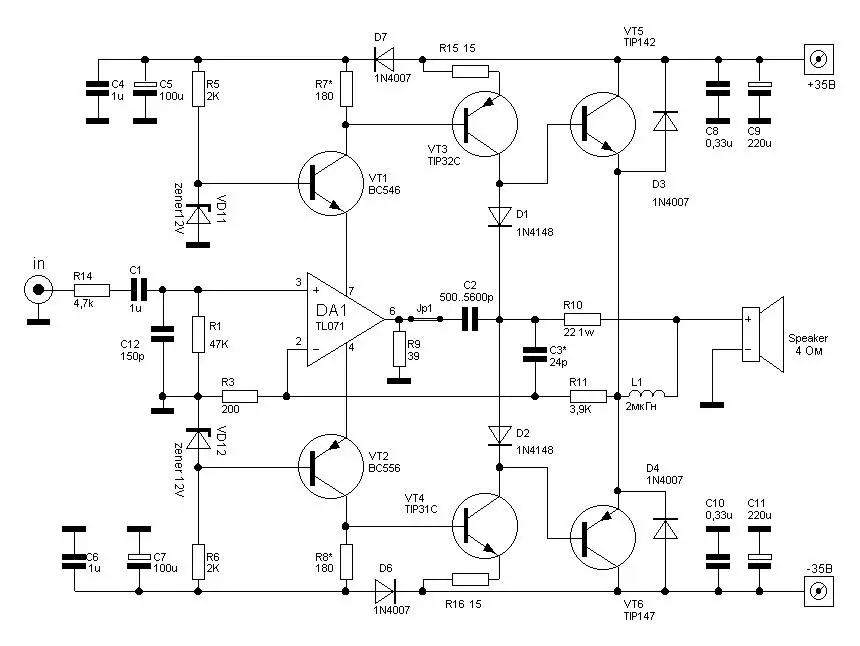

Собирал несколько раз. Капризный очень! Чуть что не так, и выходные убиты наповал! Этот усилитель ещё Гумеля в Радио за 1985 год как то перевёл на совок. Эффект тот же . У того же Гумели есть модифицированная схема этого усилка. В Радио №1 1989 г. Вот эта работает нормально, и очень простая. Принцип работы тот же . Этот вариант можешь попробовать собрать. Во всяком случае этот усилитель 100% рабочий, дешёвый и повторяемый.хотелось бы услышать отзывы людей которые уже собирали стоунколд
