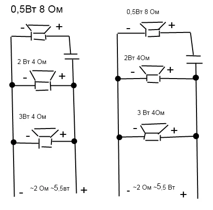

стоп, а нужен ли в данном случае кроссовер???
.... бы объединить три динамика их нужно включить через фильтр (кроссовер(динамик на низкие частоты, средние, высокие; Хотя динамики 2 и 3 Вт можно объединить, соединив из параллельно, подключить к ним динамик 0,5 Вт через конденсатор параллельно.)). Создайте новую тему (вам в ней ответят), у меня нет формул их расчета.
Микросхема 2005--это два канала по 10вт и 2 Ом.
Ну да: :tehnari_ru_244:...................................
Если усилитель рассчитан на нагрузку 2 Ом то, к нему можно подключать 2, 3, 4 Ом и более, но не меньше 2 Ом.
    11 KB · Просмотры: 241
Опачки, клёвая схема!!! Как раз для меня)))
