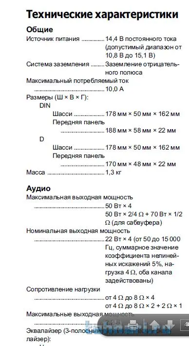

Частный случай.
Есть колонка с домашнего сабуфера 50W 6 Ом. И есть автомобиль с музыкой. Музыка позволяет подключить Саб. Имеется один канал на него.
Вопрос: нужен ли услилитель? или хар-ки авто-музыки способны вытянуть такую колонку?
Параметры музыки ниже

Николай включить можно, выход на сабвуфер рассчитан на 4-8 Ом ... :)
Да, но это говориться о тыловых динамиках - стерео. а на саб пишет 2 Ом х 1
На тыловые не хочу цеплять, ибо там шлет полный звук, и надо будет срезать кроссовером высокие частоты.
А тут готовый выход саба.
Хотя.... что проще? усилок пилить, или кроссовер? ))))

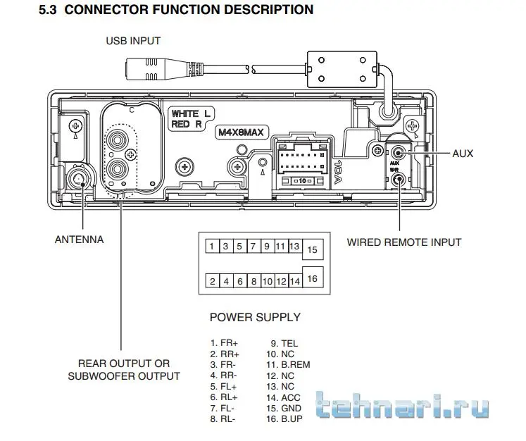

на всякий прилагаю заднюю сторону магнитолы
    33.6 KB · Просмотры: 176
Тогда вопрос таков:
на магнитоле выход на саб - "тюльпаны". я так понимаю выход - стерео? как подключать одну колонку? от одного тюльпана питать? объединять их нельзя?
Нарыл в Инете такую схему. что скажете?
низковольтный выход (тюльпаны) на тыл/саб идут 2 канала, далее в УНЧ сабвуфера эти 2 канала через сумматор соединятся в 1 канал. т.е. ответ на этот вопрос:
можно, по средствам сумматора
