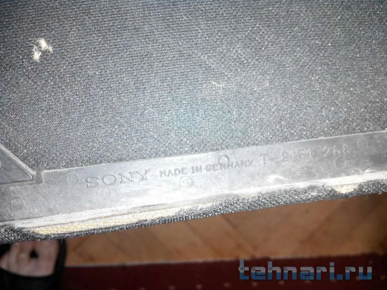

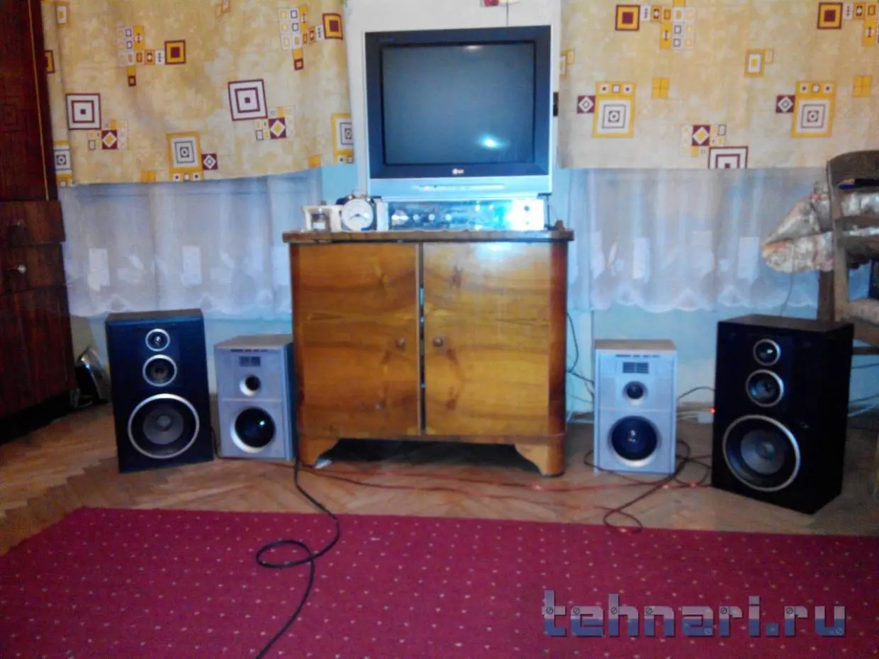

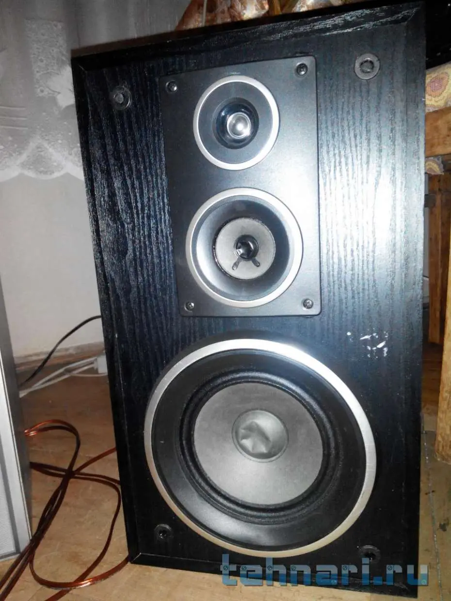

Вот разжился новыми колонками, как и планировал. Sony Made in Germany 2х30 Ватт, 6 Ом. Пыльники погнуты, портит внешний вид, конечно, но с этим можно жить:))
По звучанию они явно круче старых колонок, особенно на высоких. Намного лучше звучит вокал! По низам немного непривычно, так как конструкция у Сони - ЗЯ, а я всю жизнь слушал колонки с ФИ, либо 2.1) Заплатил я за них 800 грн (около 40 баксов), покупкой доволен на 100%.
Старые Вега 25АС-101 уйдут на продажу.
Пару фоток. На фото видно, что крепежные штырьки одного из грилей остались в отверстиях в корпусе колонки, но они легко извлеклись и отлично приклеились с помощью дихлорэтана на свои места.

У Соньки бас суше, быстрее, резче?
На мощностях больше средней при повороте ручки НЧ темброблока, чувствуется, что динамику не хватает хода, и он как бы выпирает, его движение ограничивается, и слышен "пердёж")
Колпаки можешь выправить бытовым пылесосом.
Интересная идея, но у меня нету пылесоса) Разобрался с басом, проблема была в усилителе, печатать много некогда. Результат - соньки, как ни странно, лучше на всех частотах) Звук афигенный просто, Pink Floyd, The Doors, AC/DC, Metallica, Rolling Stones, Кино, Сектор Газа, Майкл Джексон - всё направления звучат прекрасно!
Ну ты не ровняй двухполоску, хоть и не плохую, с трешкой, пусть и средненькой. Да и ВЧ НА Соньке круче, однозначно.
АС процентов на 90 определяет качество звука.
