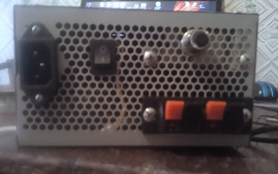

Вскрыть не получится до 10 Июня. Если есть линейный выход, то усилитель подключать туда?

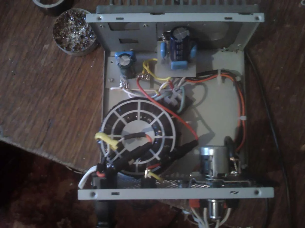

Да спор то о чем, плата стоит недорого, весь усилитель обойдется в копейке. Даже если там и tda 1558q, и усилитель будит не нужен, добавлю транс, диодный мост, конденсатор и будит он слушать их и дома, и на улице.

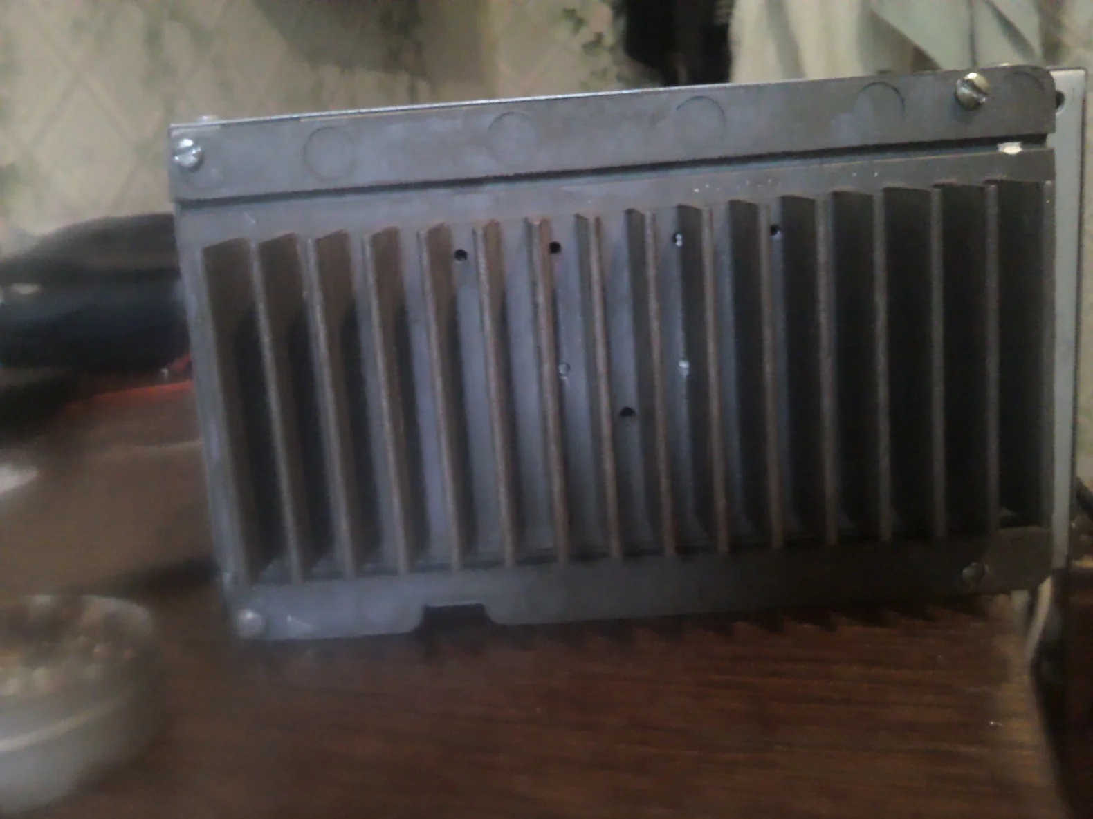

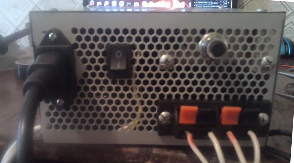

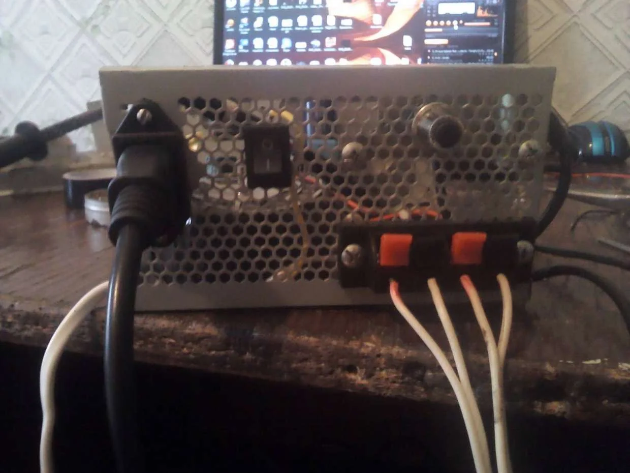

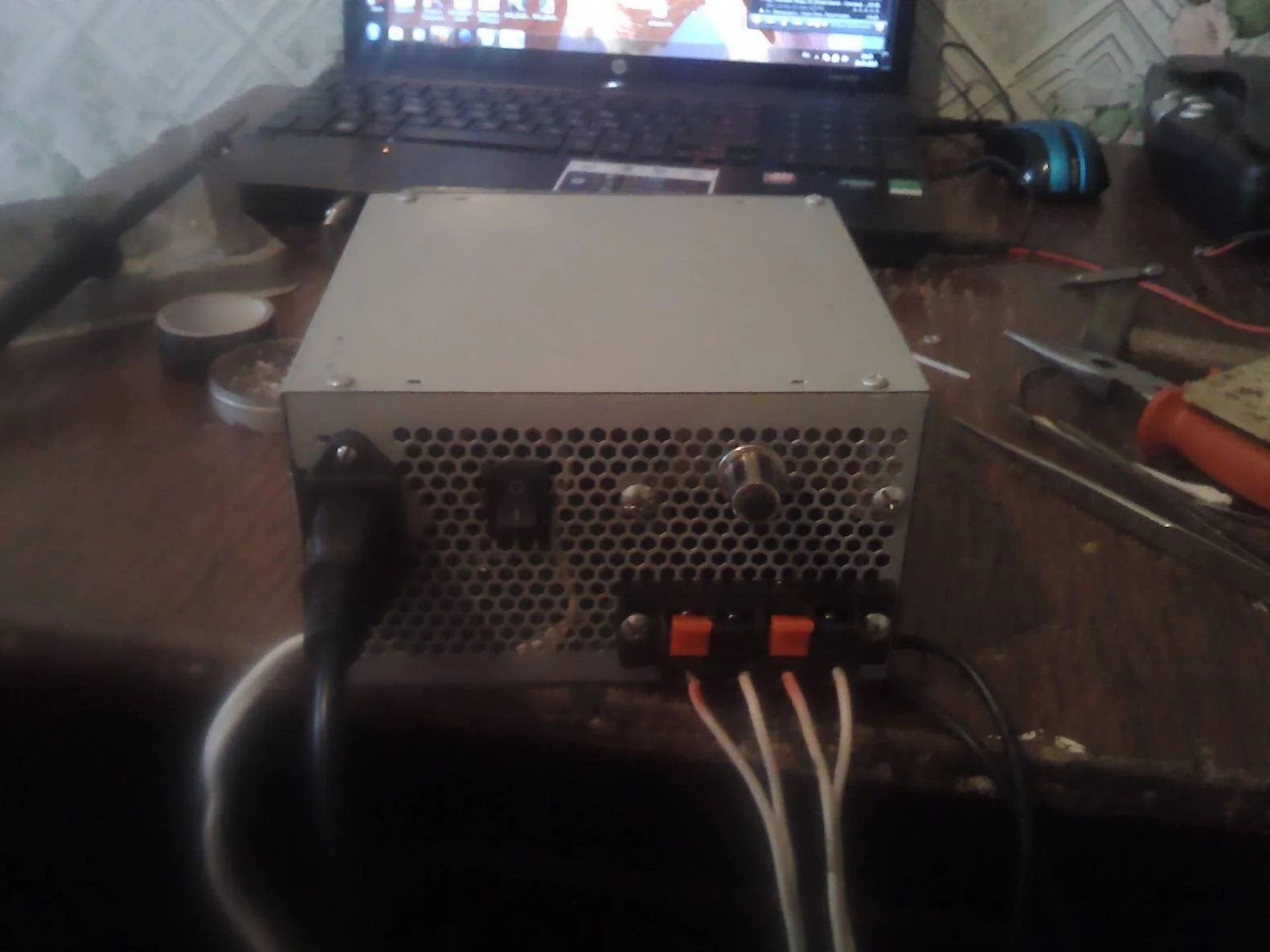

все, усь собрал. его просто подключить к аккумулятору машины, соблюдая полярность?
Ты ничего не путаешь? В такой китайской недоделке?
Да нет вроде, раз микросхем больших нет, одни смд детали , то думаю что класс D
Да должен заработать.
Ну многоканальные они все как бы D в авто...
вот что вышло
