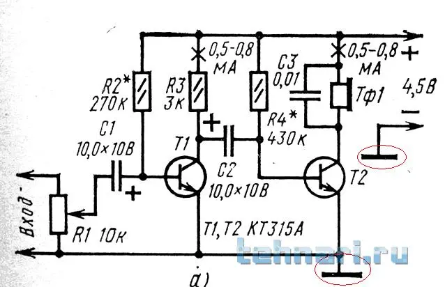

Хочу сделать усилитель звука для цифрового ТВ Т2 от STRONG. Он передает звук в телевизор, а в телевизор я подключаю наушники, но звук очень тихий.
Нашел єту схемку в интернете. Есть вопросы:
1. Подойдет ли эта схема?
2. Куда подсоединять эти перпендикулярные черточки обведенные красными овалами? Никогда не понимал для чего они и что с ними делать?
3. На место динамика можно взять любо динамик?

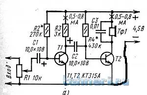

Вот так надо подключать:ЗВУКОВОЙ УСИЛИТЕЛЬ.png.webp

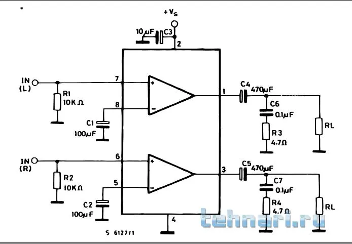

Я бы посоветовал ненамного более сложную, но и более надёжную схему на микросхеме TDA2822m:
Смотрел, искал схемы в инете и везде нужно источник питания схемы. А без него можно?

Нет. Для питания любого электронного устройства нужен источник питания. Это могут быть аккумуляторы, батарейки или блоки питания, работаюшие от сети.
