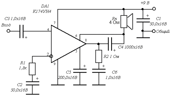

брат притащил плату от приемника,сказал збацать колоночку к мобиле,микросхема К174УН4Б ,схему я нашел но я её немогу понять,выложите понятную схемку пожалуйста.
Что конкретно не понятно?? выкладывай схему которую нашёл
ну в яндексе пиши схема к174ун4б и смотри ,там схема есть,но хреновая,совецкая,я разбираЮсь в современных,прошу помощи,
на схеме кондеры все электричиские??
На схеме все конденсаторы электроЛИТИЧЕСКИЕ, но С3 и С6 можно плёнку(К73-17) 1...2мкФ

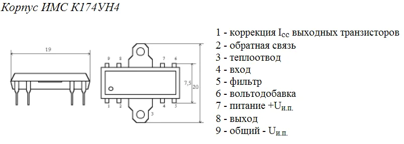

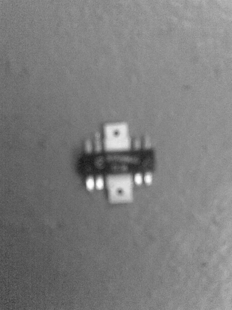

чет я немогу понять,откуда на ваших схемах 9-я нога? А первая где? Вот креплю фотку извените за качество( с мобилы),дорисуйте как собирать ( понятливо),пожалуйста.
    78.2 KB · Просмотры: 188
на микре ушки для радиатора,так что мне к радиатору припаивать кандер? Да и вообще микра ун4б а схема ун4.
Схемы из #4, #5? И где вы там конденсатор на третьей ноге нашли?
Одно и тоже, просто забыли дорисовать.
Есть с буквами А, и Б.
А - чуть мощнее.
так а первая нага где на схеме? Если каму не трудно я там микру выложил,дорисуйте что куда припаивать буду очень благодарен!
Первая нога у ключа. Ключ - точка сверху. На фото не видно, где точка.
Опять же смотрим пост #5 второй рисунок.
точка есть на микре,над первой нагой,так мне ее незадействовать,можно откусить?
