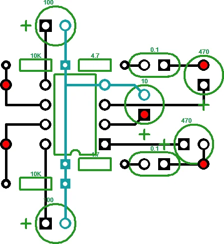

Еще один вариант схемы для макетки - квадратнее и, кажется, компактнее.
Повторюсь, насчет навесного монтажа, так удобнее:
во-1х - криворукость - меньше вероятность промазать при сборке,
или при перепаиваии входных контактов,
во-2х - б/у-шность компонент - у многих длина ножек 4мм, а для размещения их в пространстве иногда нужно дополнительно хотя бы еще 8мм,
в-3х - готовое изделие может "помяться" при хранении =)
в-энных, все те холивары, которых в инете море.

Тогда вопросов нет:)
Только вот внимательнее на рисунок при изготовлении платы: на одном из каналов резюк 4.7Ом включен вникуда - нужно сделать отдельную ячейку для него. Так же, как в нижнем канале. Обрати внимание на это.
а 7053 на 4Ом будет работать при 5 вольтах?
И так тоже войдет =)

И еще момент - по этой плате провода входа, выхода и питания будут висеть либо на ножках деталей, либо на самих дорожках:) разводки входного-выходного контакта земли не видно:)
но, как говорят, хозяин - барин:) главное, чтоб заработало:)
Собрал. Именно такой кусок макетки у меня остался с краю, поэтому схему использовал первую, на 6 отверстий.
Еще не тестировал...

Заработал, но как же геморно было туда выводы припаивать, замкнул де-то и часа 3 убил на поиски... И это в то время, когда был активирован халявный суточный ПА на WoT!!!
При подключении к дешевой китайской USB-audio возникла проблема - USB-audio вылетало через полсекунды после запуска воспроизведения. Проблему решило припаивание 100uF эл-лит. кондера параллельно C1 (скорее всего, питание); в результате звук стал еще чище, чем со встроенной звуковухи!!! Вывод: пора менять материнку (проц, оперативу...), которой уже 5 лет
