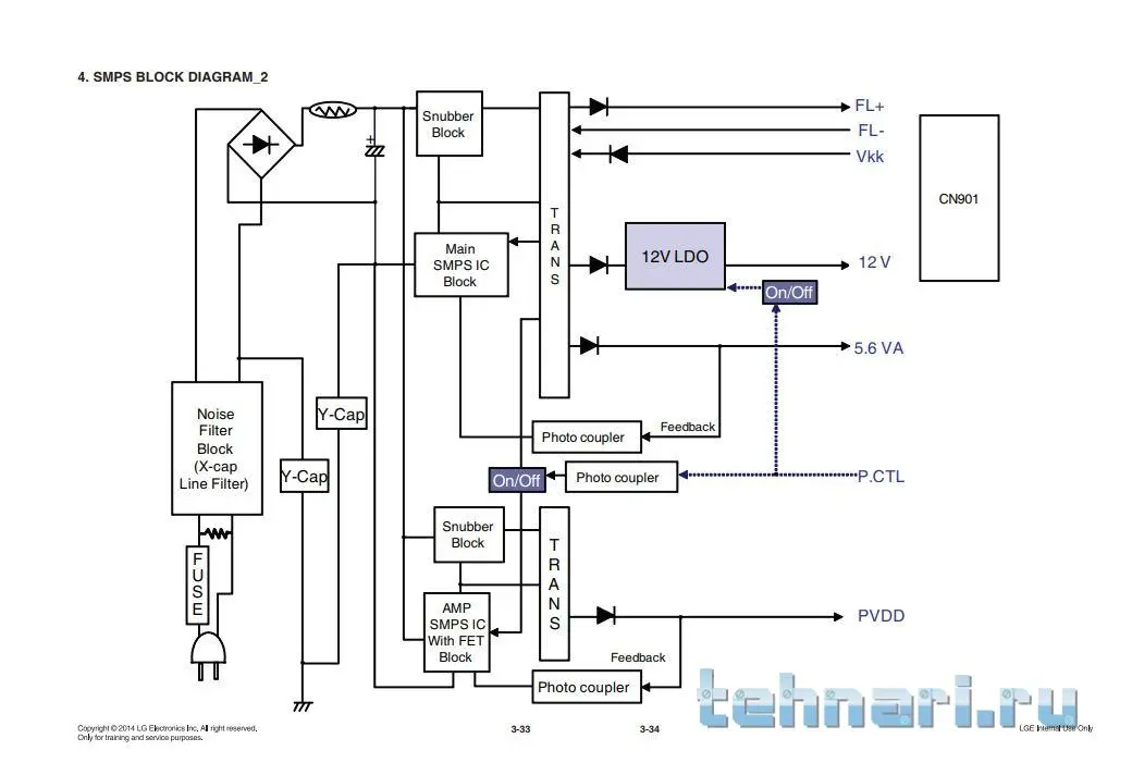

Ищи преобразователь 12/220 вольт и будет у тебя 220 вольт в которые и подключишь колонку. Либо преобразователь с 12В на напряжения необходимые усилителю колонки и заводи эти напряжения сразу в усилитель колонки. Вот одна из тем подобного преобразователя для питания усилителя от автомобильного аккумулятора, осваивай.
На 99% там схема питания усилителя на 12 вольт,поэтому по идее она от аккумулятора и так должна работать.
    33.3 KB · Просмотры: 69
На самом деле хочется чтобы все заморочки (платы, преобразователи и АКБ) остались внутри колонки , а выглядело это так: воткнул в розетку все работает зарежается и играет ,вынул из розетки играет дальше !КАК то ТАК!tehno036

Покажи какой БП в колонках на 70 Вт потребление ?... :)

Ты форум перепутал. Тебе к волшебникам. Для питания твоей колонки хотя бы пару часов нужен аккумулятор типа автомобильного. Как ты его в колонку пихать собираешься? ... к волшебникам...
Не совсем автомобильный конечно, но AGM аккумулятор на 18 ампер/час нужен будет как минимум. А это лишних 4-5 килограмм веса
5 кг это не проблема колонка удобна для перемещения , а по поводу акб я думал сборки сделать из батарей 18650 , пообщавшись с умными людьми мне сказали что это наилучший вариант ! ПОПРАВЬТЕ ЕСЛИ Я НЕ ПРАВ :jong:
Сам посчитай сколько тебе нужно. Колонка потребляет по шильдику 70 ватт. Раздели 70 на напряжение АКБ. Если АКБ на 3.7В, то 70/3.7=19 ампер. То есть, чтоб колонка проработала хотя бы 1 час на своей максимальной мощности, нужна батарея емкостью 19 ампер*часов. Два часа работы - 38 ампер*часов. Можешь объединять батареи и с увеличением напряжения, под требуемые усилителю, но принцип тот же. Так что сам посчитай сколько тебе потребуется аккумуляторов чтоб колонка в автономном режиме работала нужное тебя время.

Таки да, пусть тогда умные люди сразу же и схему зарядки аккумуляторов предложат. Хотя аккумуляторы и их зарядка здесь меньшая из проблем, а бо́льшая из них - собрать преобразователь на кучу выходных напряжений, со схемой UVLO, стабилизацией и защитой
