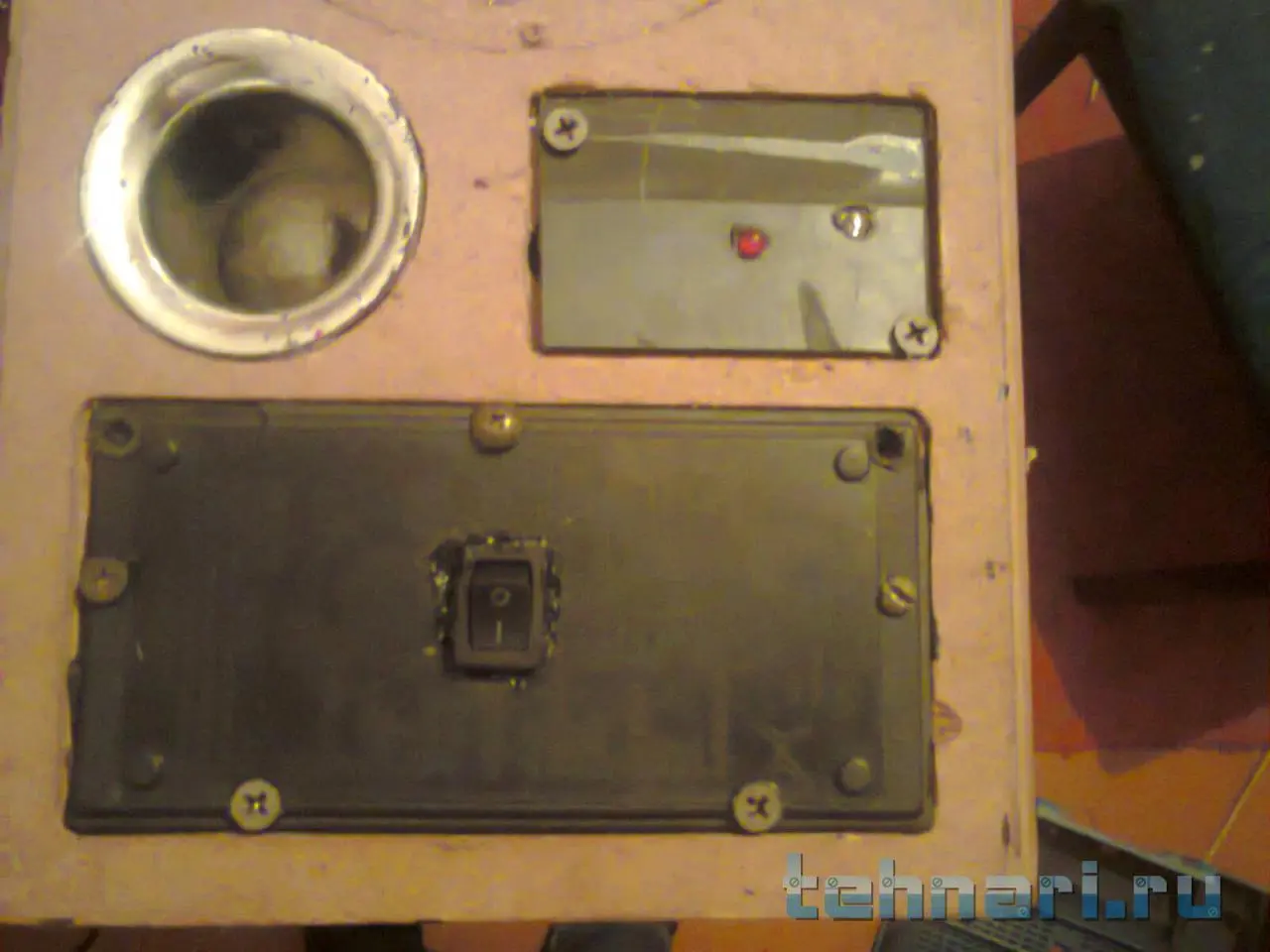

Итак, я продолжаю свою тему о модернизации своей колоночки. стенки колонки я отшлифовал наждачкой, и два больших отверстия которые были я закрыл пластиковыми вставками, приделал выключатель
P.S. На первом и втором фото в колонке установленный разные индикационные свето диоды, ( по ставил красный, сгорел пришлось ставить желтый)

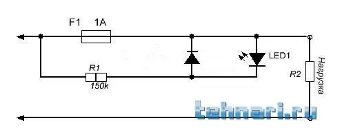

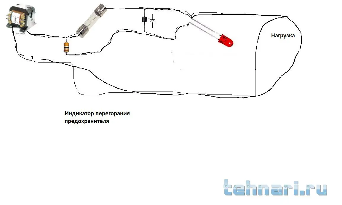

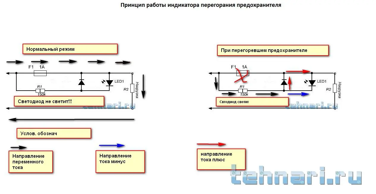

Итак, я собрал индикатор перегорания предохранителя по схеме изложенной в миниатюрах, чтол хочу сказать сразу, для того чтобы все правильно за работало, нужно знать напряжение на выходе у вашего трансформатора, в этом нам поможет мультиметр, и уже учитываю напряжение этого резистора рассчитать сопротивление, для этого жмем сюды, и диод (чем больше напряжение тем желательно больше(мощнее) ставить диод) и естественно светодиод питание светодиода тоже необходимо учесть, то есть знать, итак приступим к сборке
как собрать я разрисовал на доступном языке, думаю паймете

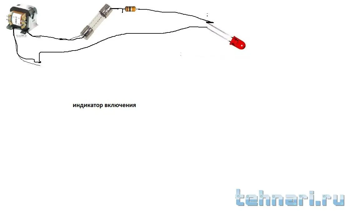

Индикатор включения, и работаспособнасти трансформатора , нам потребуеться резистор, светодиод, и желательно предохранитель (можно и без него, но вслучае короткого замыкания вы можете угоробить трансформатор!)
соеденяем так как я нарисовал на второй схеме

Про контроль предохранителя светодиодом ты вряд ли миру новое явил. Тем более чем выше напряжение БП тем большим сопротивлением должен обладать резистор, что бы в диоде ток обеспечивался на уровне 5-10 мА. Мощность светодиода здесь непричём. А вот мощность резистора должна быть прямопропорционально току в цепи и приложенному к ней напряжению! Чувствую тебе опять пора доставать учебник физики за 5-й класс... И вспоминать закон Ома
Трансформатор выдает 22 вольта, светодиод расчитан на 24 вольта (у меня светодиоды со своим сопративлением встроенным)

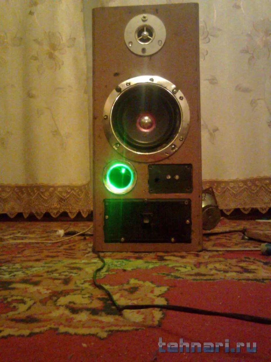

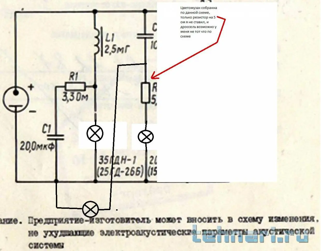

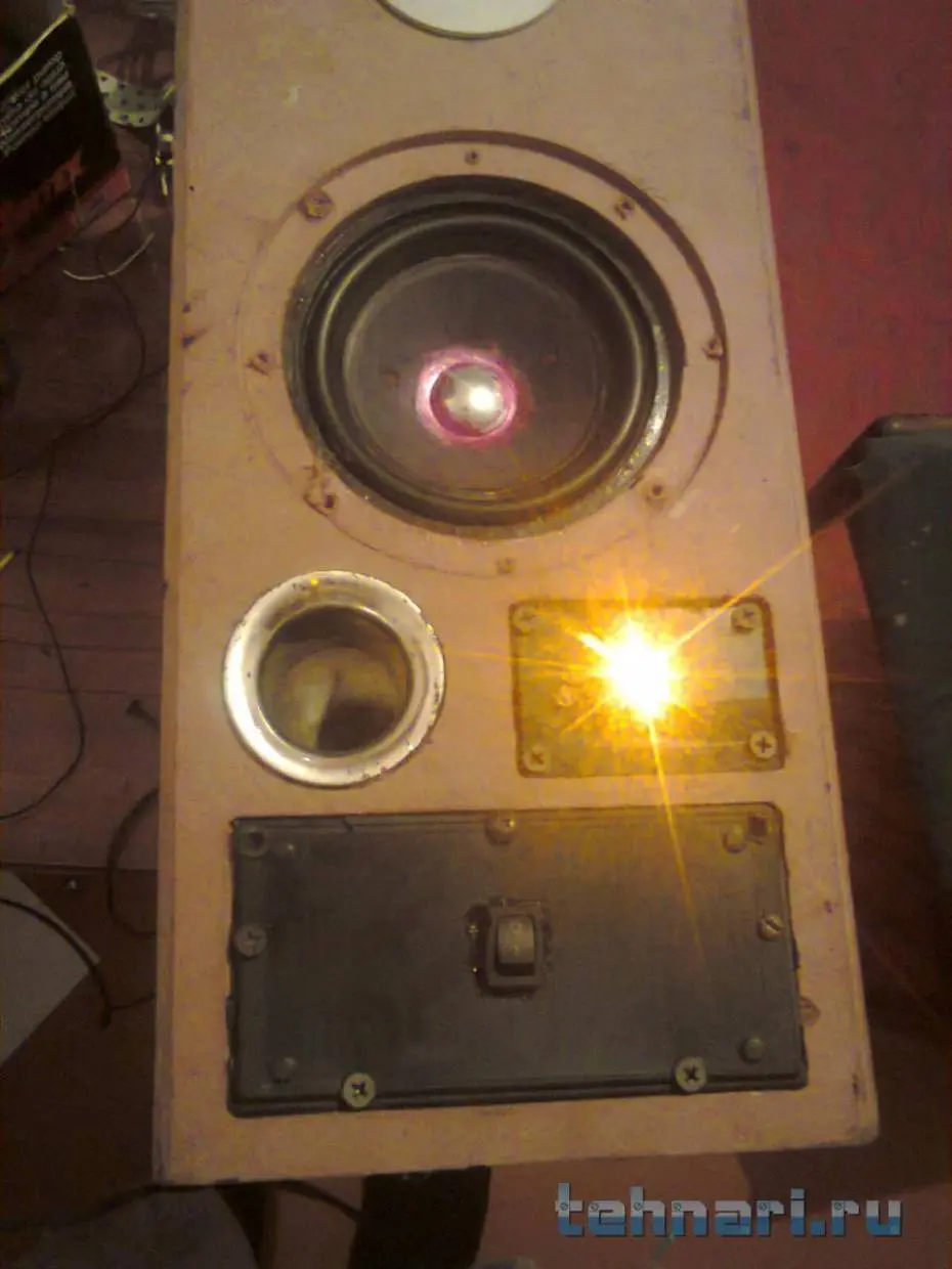

Итак, я продолжаю свои страшные эксперименты над под опытным :-) Я спаял цветомузыку на светодиодах, проделал дырки в окантовки (серебренной пласт маски которая рассположенна вокруг большего динамика) и вставил туда свои светодиоды, провода спрятал под окантовку, и естественно проделал под ней маленькую дырочку через которые просовывал провода, идущие от фильтра для цветомузыки. конечно мой вариант цветомузыки не самый лучший, но из чего было из того и делал, схема цветомузыки построенна на фильтре от Вега 25 АС 109, вот схема, вы наверно удивленны? Да это вполне рабочая схема.Не верите? загляните сюда!.
Второе что я сделал это убрал индиктор работоспособности предохранителя, и добавил индикатор работоспособности трансформатора (индикатор включения)Зелененький, в фазоинверторе!

Черные вставки я наверно тоже заменю, а то чет смотриться не айс
А что, вполне нарядненько получилось. Черные вставки заменить однозначно и гуд.
По моему ты больше заморочился не на игре колонке, а на её цветомузыке... А чё красненькие светики тусклее синих и зелёных? Наверно вместо сверхярких ты простые ЛЕДы вставил. Да и цветомузыкой это вроде назвать сложно... Они все вспыхивают в такт с музыкой... В цветомузыке каждый цвет должен соответствовать преобладанию НЧ, СЧ и ВЧ частот.
Мне кажеться ты светики просто паралельно динамику подсадил, или я ошибаюсь?
Но хоть что-то у тебя получилось. Это уже положительные сдвиги! Прими 4-ку за старание!
Кстати. В теме "Фильтр для Акустики"... Какие ты цели преследовал? Не для светиков ли ты фильтр пассивный хотел зделать?

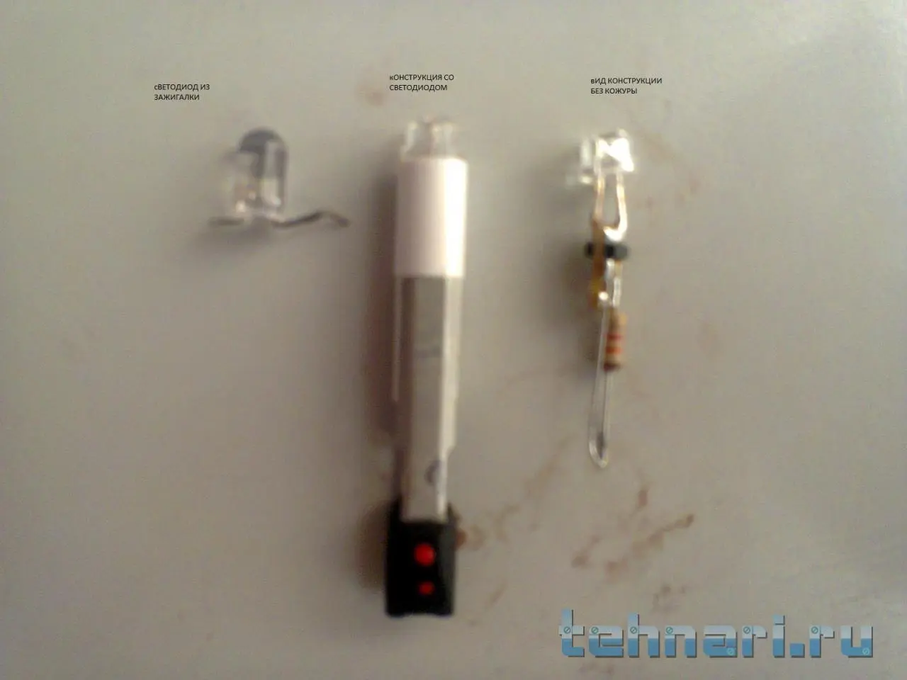

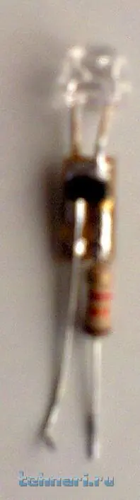

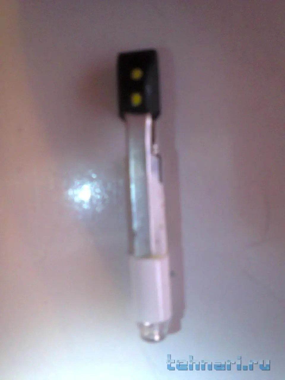

Играет колонка хорошо, тут заморачиваться не зачем уже, ну а светомтомузыку решил собрать чтобы как то ее преукрасить
Ну а в светдиодах я пока не разбираюсь, но помоему это сверх яркие, может быть им питание больше надо для того чтобы они так же ярко вспыхивали, окружность у этого светодиода такая же как и у того что в зажигалки ставят, но он по длинне короче ровно на половину, короче смотрите по фото

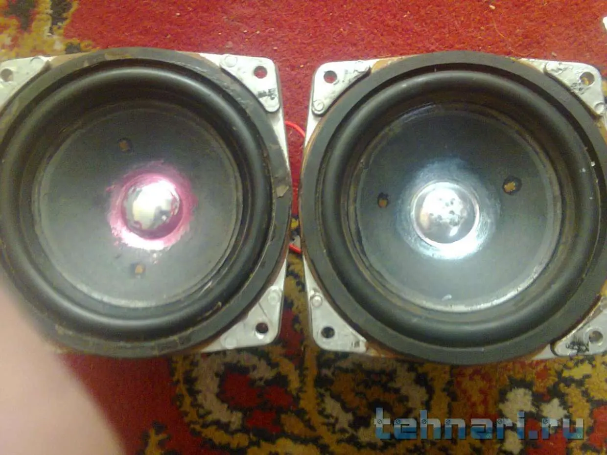

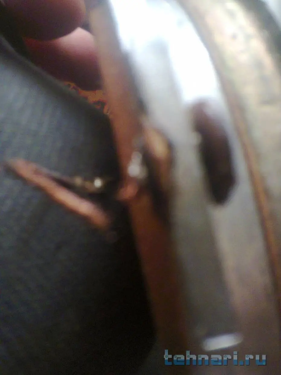

В ходе, прослушивания мызыки на колонке возникли не предвиденные обстоятельства, вчера перестал играть динамик, отпаялся подводящий проводок, я его запаял, но сегодня случилось тоже самое, вытащил динамик посмотрев на него подумал заново паять не имеет смысла, да и динамик я хотел поменять в серавно, динамик менял на точно такой же, только тот оказался в боле лучшем состоянии

Всё прям как я и предполагал... А ты сам то не догадываешься почему у тебя светодиоды мало похожи на цветомузыку? Всё-таки вижу что с теорией у тебя не всё в порядке... В схеме что ты выложил вместо динамиков нарисовал лампы накаливания, так как они работают на переменном токе! А используешь, то светодиоды! Для светодиодов ни ёмкости ни катушки большого значения не имеют! Хотя катушка с резистором ещё позволит светодиодам работать, а вот кондёр навряд-ли!
Не работает твой фильтр так как он должен работать! Есть правда выход из ситуации, но ты наверно до него не догадался! Если догадался поделись как ты это реализовал поподробнее, а я оценю прав ты или не прав! Согласен?
