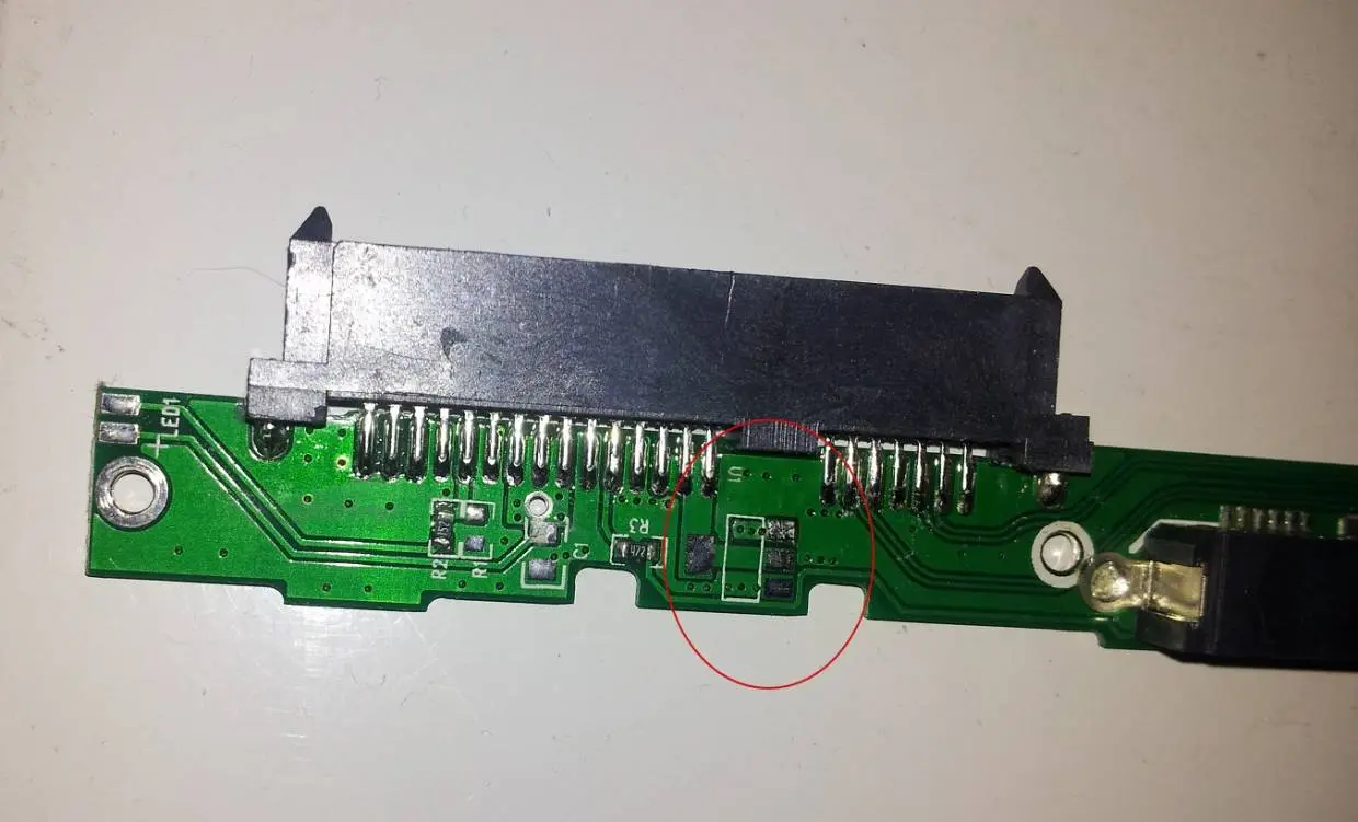

Может кому пригодится. Сделал себе по инструкции автора второй внутренний HDD в Acer 5930G вместо DVD-RW. Единственно - обошелся без стабилизатора - питание 7 вольт (даташит 5 вольт) подал напрямую на HDD, видимо даташит не врал. Разъем SlimSata из DVD-RW выпаял и припаял на его место платку из внешнего USB-HDD (его разъем SATA на HDD тоже использовал). Теперь есть и внешний USB DVD-RW.

Привет. Купил карман вчера... подключил к вместо двд (в кармане ссд винт), проблема похожа, комп виснет, висит лого и всё...
Разобрал я карман, на плате есть место под инвертор dc/dc (стабилизатор), а его там нет, но схема походу дела иная, не так как у вас, подскажите если впаять туда 78l05 в корпусе SOT, есть вероятность что карман заработает?
