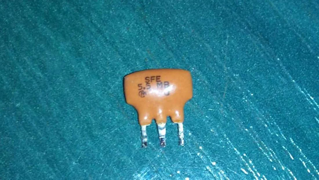

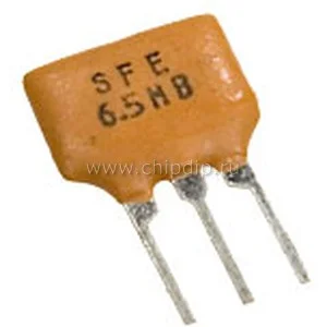

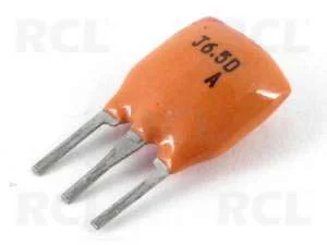

Необходимо заменить полосовой фильтр с обозначением SFE 5,5на SFE6,5. Также потребуется регулировка контура дискриминатора, а если он выполнен на керамическом фильтре SDA5,5 то его замена на SDA 6,5. В некоторых случаях может потребоваться замена фильтра ПЧ изображения, т.к. они вырезают полосу 6,5 МГц.
Внешний вид фильтров на фото.

Спасибо за информацию, почитал! Попробую поменять полосовой фильтр. А вот, как найти контуры на 6.5:tehnari_ru_325:. Они продаются в радиомагазинах?

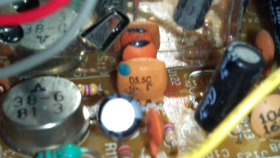

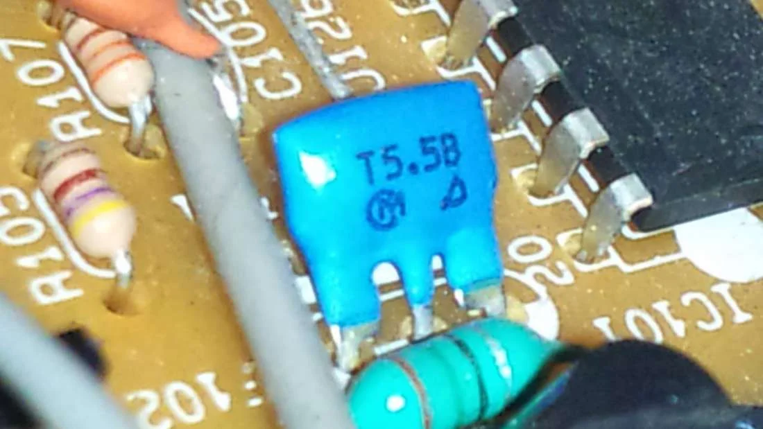

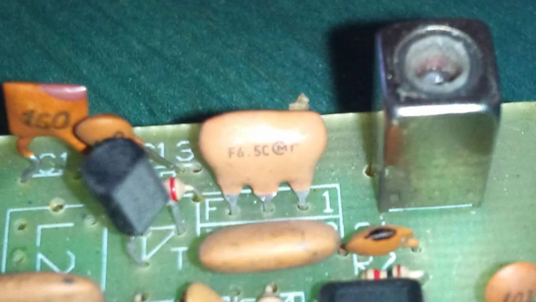

Первые три это с телевизора, а четвертый с конвертера. Не совсем понятно вместо какого впаять. А может проще плату подпаять? Вот только где выход IF тюнера непонятно.
В твоей схеме установлен керамический фильтр дискриминатора, он подключается к выводам 1 и2 микросхемы A7530N. На втором фото, он с синей точкой.
Можно и плату подключить, выход IF тюнера, обычно последний если считать от антенного гнезда.
Спасибо ребята!!!! Все получилось, подключил конвертер, звук почти сразу заработал, немного настройки и все идеально!!! Спасибо!tehnoyxitehnoyxitehnoyxi
