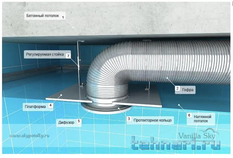

Есть у меня идея купить 1 метр 120-й алюминиевой гофры, надеть на сопло вытяжки и отвести в сторону гофру, подальше от их вытяжки, см 50...70.
Получиться что то типа такого:
Будет ли это нормально работать?
Вдувать соседу всё равно будешь ;) , но увеличится аэродинамическое сопротивление и снизится производительность.

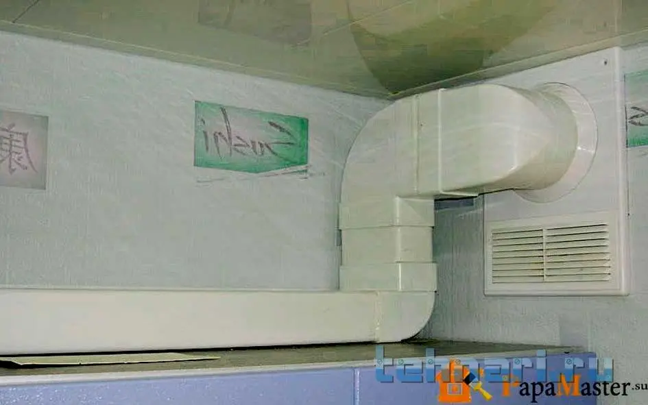

Лучше пластиковый вент.короб. И завихрений внутри короба гораздо меньше (меньше аэродинамическое сопротивление), и эстетичнее смотрится, чем гофра.
Мне не зачем это все делать - разговор не об этом.
Мне нужно сделать отвод из гофры внутри общего канала вытяжной системы.
