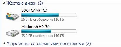

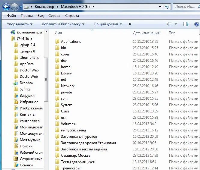

На своем-то я вижу из под винды (пример во вложении)
    8.8 KB · Просмотры: 88
    65.7 KB · Просмотры: 55
очень странно ибо венда не понимает файловых систем unix
понимать то она не понимает, но вот юзер может накосячить очень легко, и плакал мак :))
вот и не хочется косячить, поэтому у вас совета и прошу. Нам так сразу поставили две системы, автоматически загрузка шла под виндой, на мак выходили только если было нужно.
