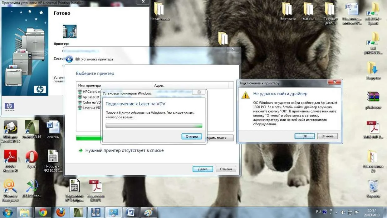

Проблема:
не могу установить сетевой принтер HP LaserJet 1320.
Мои действия:
Пуск - устройства и принтеры - установка принтера - добавить сетевой беспроводной....-(идет поиск доступных принтеров) нахожу эту заразу под именем "Laser на VDV"(так уж прозвал хозяин компа к которому подключен принтер) - выбираю его - нажимаю далее - Поиск в центре обновления ... - выдает не удалось найти драйвер для hp Laserjet 1320 PCL 5e в сети .. - ок - заявляет необходим файб "INF" yf (нет данных) - и тут что я только не пробовал, какие бы дрова не ставил но этот файл "INF" найти не могу ..

выскакивает окно с предложениям указать путь к дровам,(- бред какой-то твориться ..)
:tehnari_ru_837:
не удается найти драйвер для ... в сети, чтобы найти вручную...

драйвер обычно распаковывается на диск С, папка с названием "HP чего-то там.." или что-то подобное, там и живет inf файл, его и нужно указать.
когда случается "чтобы найти вручную" нажать "ок" и далее нажать кнопочку "установить с диска", указать путь к инф-файлу, выбрать из предложенных принтеров нужный..
