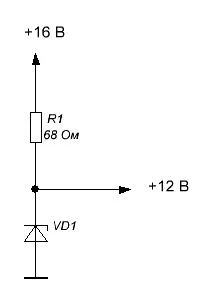

Всем привет! как правильно поставить стабилитрон в сеть для питания куллера? просто подоваемое напряжение на куллер 16вольт-стабилитрон на 12В (1N4742А) и еще один для запитки ФНЧ на 4.7В (1N4732А).....подаваемое напр. то же :)
Обычным стабилитроном тут не обойтись, не хватит мощности параметрического стабилизатора для кулера. Здесь нужен либо мощный стабилитрон, либо интегральный стабилизатор. Можно обойтись цепочкой из выпрямительных диодов, включив несколько штук последовательно с кулером для гашения излишка напряжения.
Устройства с потребляемым током до 50 миллиампер можно запитать от параметрического стабилитрона по приведенной схеме. Стабилизатор рассчитан на 12 вольт при входном 16 В, для других напряжений нужно пересчитать сопротивление резистора R1.

эта схема вытянет 2куллера?
Надо добавлять транзистор и электролит, стандартный параметрический стабилизатор ... :)
Bydlokoder, 68 Ом это очень маловато для стабилитрона, надо 620-680 Ом ... :)
1N4742А - это мощный стабилитрон с допустимым током 76 мА. Для обеспечения этого тока можно поставить даже 56 Ом
а что если просто поставить стабилитрон между плюсом и минусом (анод-катод в соотведствии с полярностью) работать не будет разве?
Он просто сгорит
Не посмотрел, что стабилитрон мощный, спасибо Света. Но все равно ток кулера от БП 150-200 мА ... :)
Эта схема ни одного кулера не вытянет. На кулеры "гирлянды" диодов подвесить, штуки по три-четыре последовательно.
У этого стабилитрона ток для нормального режима стабилизации 50 миллиампер по справочнику, резистора в 680 Ом многовато будет.

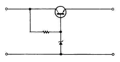

а стабилитроном от 16вольт можно запитать усилитель (ФНЧ) на мс LA4525????
У LA4525 в состоянии покоя потребляемый ток может достигать 30 миллиампер, а при работе на полную катушку (около 1 Вт) она будет потреблять от источника питания 12 вольт ток около 100 миллиампер. Это слишком много для параметрического стабилизатора на 1N4732А, не потянет он. Ставьте кренку.
в том то и дело что нет кренки на 5вольт:(
Тогда стабилизатор из стабилитрона с эмиттерным повторителем. Стабилитрон примерно на 6 вольт, чтобы получить на выходе 5.

стабилитрон на 4.7вольт!
Если исходное напряжение (16 В) достаточно стабилизированное, то можно и без стабилитрона обойтись, просто поставить делитель напряжения.
Можно, но 3-и или 4-е детали погоды не делают, я за транзистор (параметрический стабилизатор), кстати вместо стабилитрона можно поставить резистор, будет тот же делитель, умощненный транзистором, а для кулеров стабилизация не нужна ... :)
