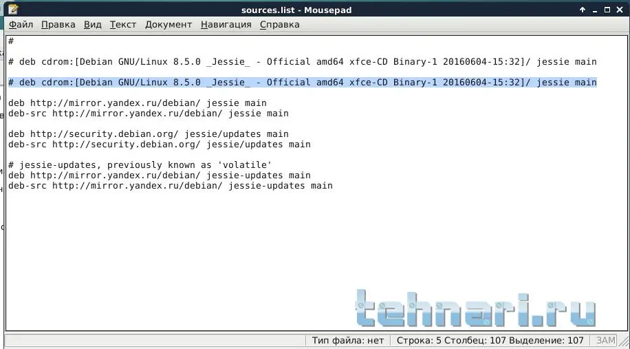

По адресу /etc/apt/ в файле sources.list закомментировать строку crom.
По умолчанию:
Надо закомментировать так:

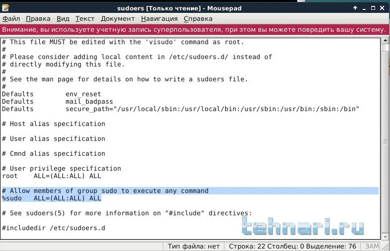

По адресу /etc/ в файле sudoers вписать имя юзера.
По умолчанию:

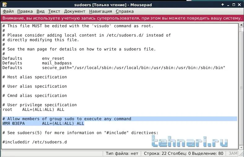

Нужно вписать имя юзера:
Перезагрузить пк и можно использовать sudo
