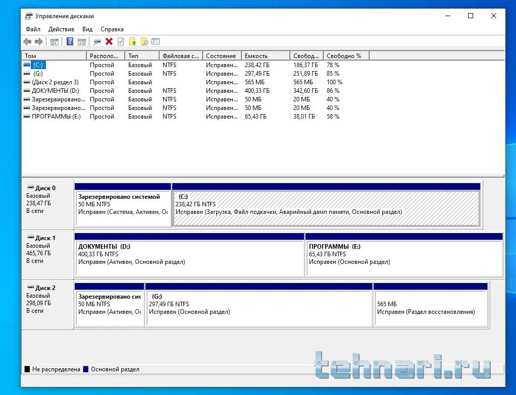

Здравствуйте! Клонировал на SSD Windows 10 с HDD/ Всё отлично работает, смущает следующее- в управлении дисками пропало на SSD раздел восстановления. Как можно это исправить, т к я не могу записать флешку восстановления...
Здравствуйте! Клонировал на SSD Windows 10 с HDD/ Всё отлично работает, смущает следующее- в управлении дисками пропало на SSD раздел восстановления. Как можно это исправить, т к я не могу записать флешку восстановления... 555.png.webp

Здравствуйте! Клонировал на SSD Windows 10 с HDD/ Всё отлично работает, смущает следующее- в управлении дисками пропало на SSD раздел восстановления. Как можно это исправить, т к я не могу записать флешку восстановления...Посмотреть вложение 481339
На моём рисунке диск 0 это SSD,диск 3 HDD с которого клонировал Windows 10, всё бы ничего но хочется как и положено тому быть диск 0 должен быть разделён на три раздела
Так ты клонировал Windows 10, а не весь диск. У тебя он и остался на hdd. Вот как записать флешку я сам никогда не делал и не знаю. Попробуй посторонней программой типа акронис назначить букву на диске 2 разделу восстановления. И перенести его на SSD.
Кем положено, что диск должен быть разделён на три раздела? На исходном диске (на HDD) система установлена на один раздел, поэтому можно предположить, что среда восстановления расположена на разделе c системой. Это можно посмотреть\проверить, в открыть ком.строку от имени администратора, выполнить в ней

reagentc /info
Сделайте и покажите скрин этого окна.
