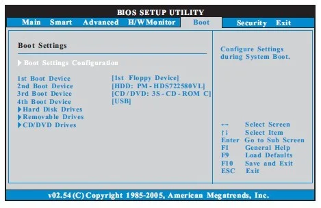

Установка windows на "сырой" винт. Предыдущая мать погорела, заменил. Взял на замену AS Rock g31m-vs2. Пробую установить через биос, через Advansed. НО биос отличается от всех с какими до этого приходилось иметь дело. Окон с фукцией установки загрузки через сд не нахожу. Не ошибаюсь если думаю что через Boot это не делается?

А если просто вставить установочный CD диск да включить?
он всё равно пытается с HDD хотя приоритетом через boot стоит дисковод
В boot ставим первым СD или DVD что там у вас.
Иногда при загрузке появляется запрос грузить с CD и надо нажать Enter.
Если клавиатура USB то нужно ещё в биос подключить её.
винты старого образца,надо джемпер переставлять в таких случаях? просто на сколько я помню это еще одна возможность принудительно увидеть носители по старшинству.
клавиатура беспроводная.
Да какая разница, главное чтоб биос видел винт и привод.
А клавиатуру лучше простую на время поставить.
Привод случайно не CD а то и такое бывает, я раз по глупости
попал на такую уловку, диск с системой DVD, а привод в компе старый.

Ну чем дальше, тем сложнее. Насчёт последних действий не знаю.
Тебе нужно было в этом окне биос поставить первым СД и нажать F10.
Для начала проверив нашёл ли биос привод и винт или определить вручную.

нА скринах показаны окна нужные мне в биосе, или так как должно быть проставлено у меня?
в любом случае копаюсь, но показывает contr+alt+delet
Показаны нужные окна, консультировать трудно, нужно просмотреть весь биос.
Там также где то есть конфигурация SATA/IDE, по мануалу смотреть не реально, в живую бы.
Мануал на сайте производителя, может это поможет.

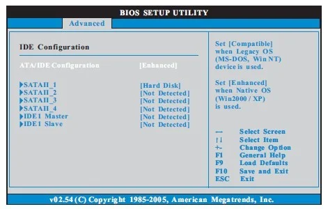

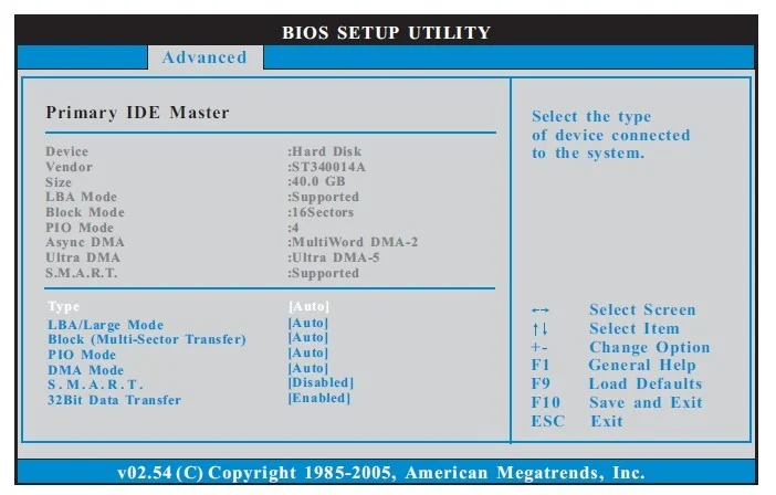

Ещё нашёл, тебе нужно сделать конфигурацию IDE дисков.
На первом скине поставь в ATA/IDE Configuration--[Enhanced]
Далее SATA дисков нет, а IDE настрой.
Ставь как Авто везде как на 2-м скине.
Когда определишь диски, поставь порядок загрузки,
не забывай нажать F10(сохранить и выйти).
F9- возврат к оптимальной конфигурации.
F5-при открытом подменю Smart возврат IDE/SATA точно не знаю.
