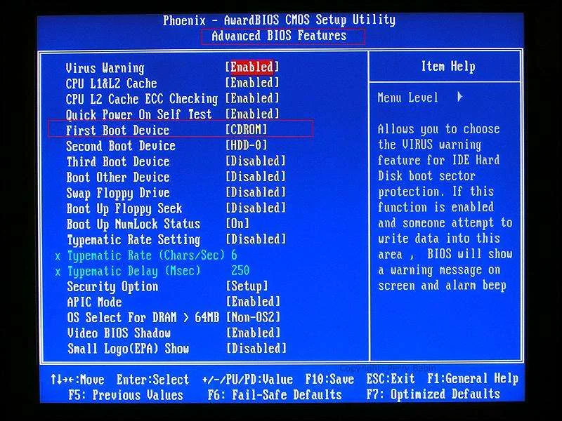

Не могу понять вещь - у меня на компе стоит один шлейф, к нему подключены жёсткий диск и CD-Rom. Как мне сделать так, чтоб загрузка пошла с диска??? В биосе невозможно поставить первоначальную загрузку с диска. Точннее можно, но в этом случае вторым не поставить загрузку с жёсткого. Я так понимаю, жёсткий стоит на примари мастерс и по другому его не поставить? Всё время придётся ставить первоначальную загрузку с жёсткого всё время? Как в этом случае тогда грузить операционку, которая на диске находится?

Нет, жёсткий диск IDE, SATA вообще нет. В БИОСе всё сохраняю как надо. Диск загрузочный - на другом всё нормально компе. Надпись Press any key to boot from CD не появляется. Жёсткий обязательно должен быть примари мастерс? В БИОСе кстати нет как такового выбора усройств, только когда выбираешь Auto - устройство пявляется в окошке. Нет принудительных команд каких-нибудь, чтоб с дисковода грузиться начиналось при загрузке компа?
тут перемычка жесткого диска, не имеет такова значения.( загрузка через биос ставится)
BIOS FEATURES Setup(или EDVANCE)

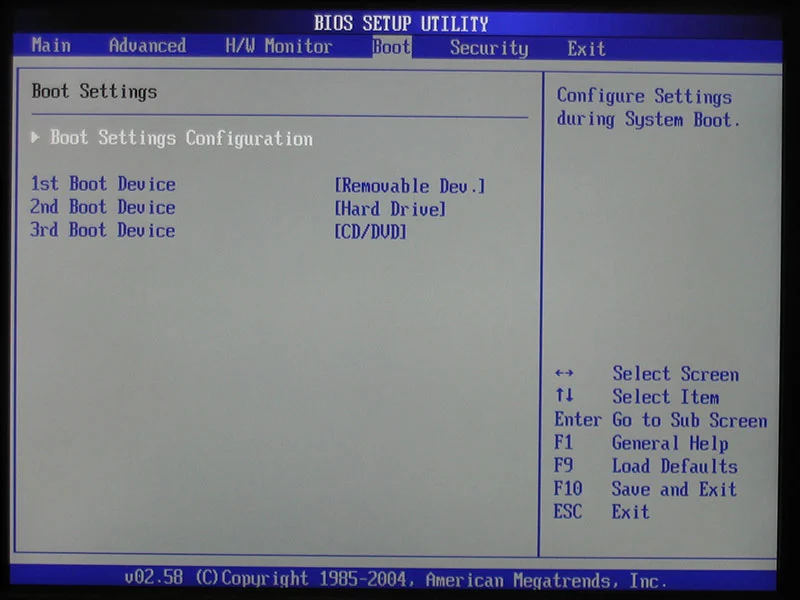

Раздел BOOT

тебе нужен или раздел boot или ADVANCED BIOS (в зависимости от биоса.) и там выберешь первичное устройство с которого загрузка идет.

Не очень ясно, как это не там? Можно поподробней? ГДЕ НАДО? В каком РАЗДЕЛЕ? и для чего тогда другой "похожий"?
Ок - попробуем так: http://www.tehnari.ru/attachments/f23/6630d1262422649t-b_boot.jpg если биос такой, в разделе boot - ставим 1st как сд-ром.
если биос такой :http://www.tehnari.ru/attachments/f23/6629d1262422558t-bios09.jpg
то просто в разделе ADVANCE BIOS FEATURS ставим first boot device как сд-ром.
работаем кнопками page down \ Page Up , или плюсом \ минусом на цифровой клавиатуре.
"похожий раздел" он для обозначения \отключения ( или скажем так - опознавания) САТА \ АЙДИ устройств.
сохраняем и выходим.
