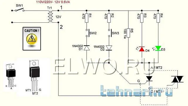

Кто нибудь эту схему собирал? А то мне не понятно почему там две кнопки? И почему питание переменное?

Две кнопки, потому что полярность открывающего импульса может быть разной.
Часть приборов открывается импульсами любой полярности.
Переменное напряжение - потому, что у тиристоров есть ток удержания. На постоянном токе он откроется и больше не закроется, пока не выключишь. Но при некоторых неисправностях он может открыться и не закрыться даже на переменном токе.
